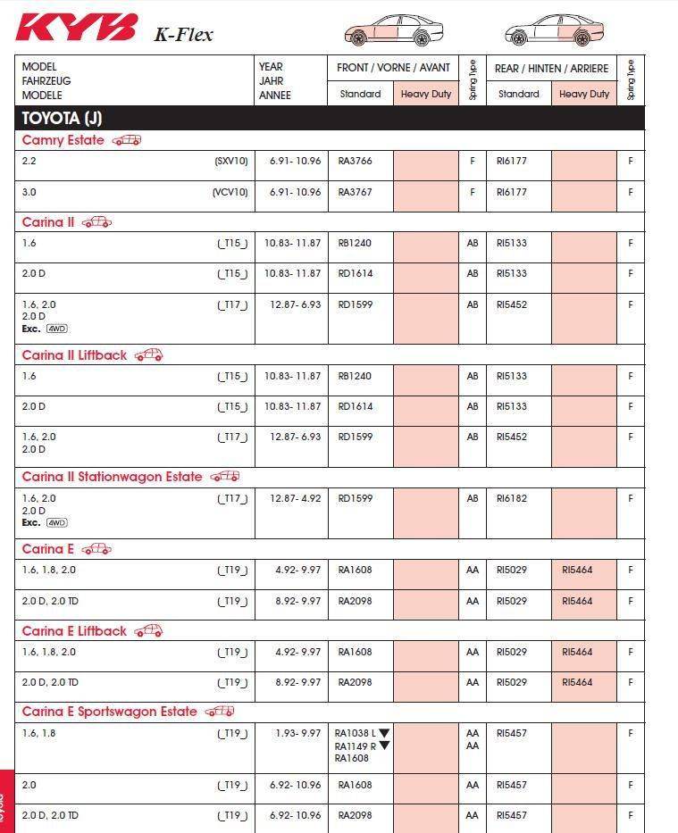

[Gibson]
Судя по каталогу Kayaba, усиленные и обычные (5029/5464) бьются как аналоги, склонен полагать, что под нагрузкой длинна у них будет одинаковая
file_16.jpg [ 97.68 КБ | Просмотров: 9167 ]
