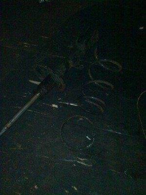

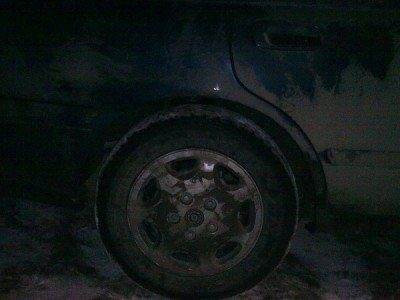

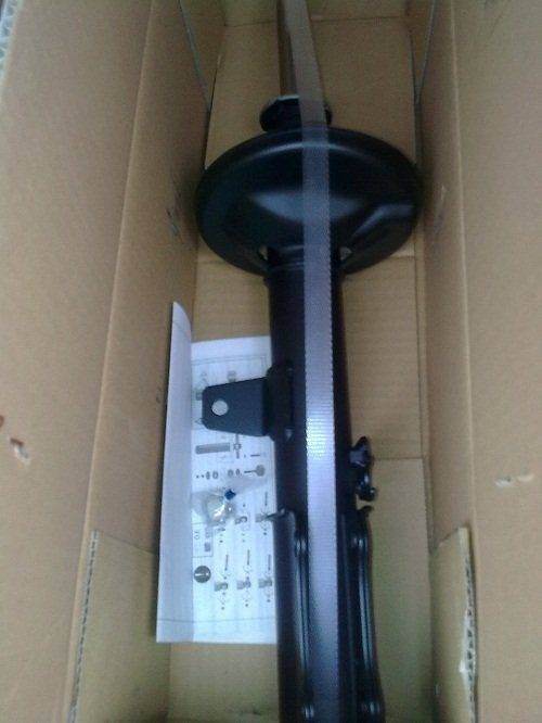

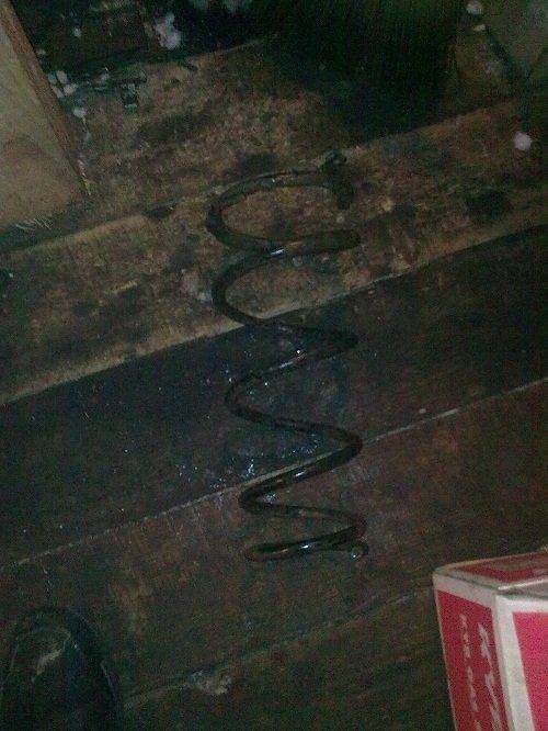

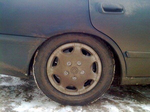

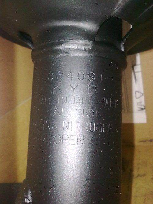

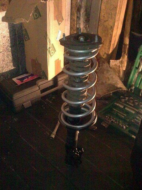

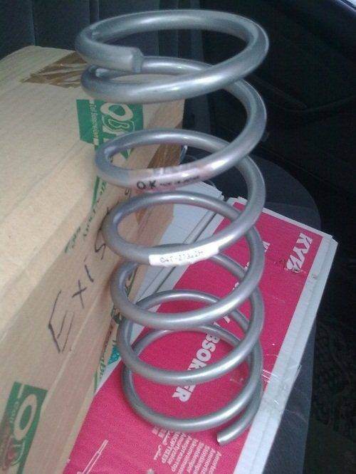

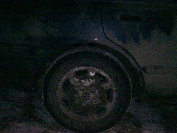

Как и обещал, пишу отчёт по заказе/замене стоек KYB exel-G
и пружин OBK. Сразу прошу прощения, за может быть не совсем хорошее качество фото (на телефон снималось) но смысл будет всем понятен.
Началось с того что просела попа на правый край, и подстукивала опять же задняя правая стойка. Очень долго я не мог разобраться, что же всё таки заказывать. В итоге заказал стойки и пружины.
Очень долго думал что покупать и выбирать (в этой теме немного раньше уже обсуждалось) в итоге принял решение заказать
KYB 334061 и 334062 (лев.+прав.) и пружины OBK C4T-27322H (усиленные пружины), а также была заказана проставка под заднюю опору стойки (оригинал) - toyota 90464-00480. В итоге, смотрите на фото что приехало. Причём номер идёт оригинальный тойотовский )) (мне эти хомуты не понадобились, т.к. у меня опора с пыльником очень цепко держались)
Эту позицию можно заказывать тому, у кого пыльник прыгает по всему штоку стойки. Также были куплены полиуретановые отбойники от ВАЗ 2110 (SS20), но и они тоже не понадобились, т.к.
1)При одном сильном пробое стойки весь это ВАЗовский полиурентан развалится, качество вообще не айс.
2)Родной отбойник был в отличном состоянии
отсюда вывод: Граждане, не покупайте всякую хрень на свой авто )))
лучше купите оригинал!

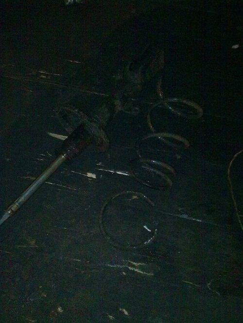

При разборе выяснилось, что явилось сильным проседанием попы - оказалась, как я и ожидал, сломанная пружина (фото).
Стойка тоже была не в лучшем виде (на фото можно увидеть подтёки масла). Теперь то что у меня стояло:
Стойки Kayaba 333107 и 333108 соотвественно (как я и предполагал, эти стойки бьются по умолчанию, и идут они на 1,6 - 1,8 моторы) толщина штока стойки 20 мм. Стойки KYB 334061 и 334062 идут уже на 2,0 моторы (толщина штока - 23 мм.) - т.е. подтверждается то, о чём я писал выше - они усиленные.
Стояли пружины чёрного цвета (местами вытертые до железа )) ) и судя по всему - это оригинал, и вполне возможно, что даже с завода )) Толщина витка у оригинальных пружин и ОВК - одинаковая 11 мм.
ОВК окрашены в серебристо-серый цвет (это обозначение усиленной линейки), по длине пружины тоже не отличаются, но зато витков в ОВК заметно больше - этим и отличается жёсткость.
После установки всего нового - попа заметно поднялась (фото)
Ощущения стали совсем другие - тишина и упругая мягкость, как то так я могу описать.
з.ы. фото в одном сообщении не прикрепляются, придётся разбить на несколько. :)

Комментарий к файлу: просевшая "правая попа"
Фото0309.jpg [ 119.07 КБ | Просмотров: 5614 ]
Комментарий к файлу: стойка KYB, выбито made in japan.
Посмотрим сколько продержится ))
Фото0305.jpg [ 103.48 КБ | Просмотров: 5625 ]

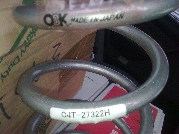

Комментарий к файлу: Усиленная пружина OBK
Фото0307.jpg [ 101.58 КБ | Просмотров: 5615 ]
Комментарий к файлу: вот те самые "проставки" под опору 1
Фото0301.jpg [ 107.87 КБ | Просмотров: 5616 ]
Комментарий к файлу: вот те самые "проставки" под опору 2
Фото0303.jpg [ 105.86 КБ | Просмотров: 5622 ]
Комментарий к файлу: причина - сломанная пружина, и подтекающая стойка
Фото0313.jpg [ 111.24 КБ | Просмотров: 5623 ]
Комментарий к файлу: маркировка пружин ОВК
Фото0308.jpg [ 100.36 КБ | Просмотров: 5613 ]

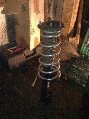

Комментарий к файлу: новая стойка в сборе с пружиной
Фото0311.jpg [ 155.37 КБ | Просмотров: 5626 ]
Комментарий к файлу: фото не качественное, но видно как поднялась попа
Фото0314.jpg [ 105.01 КБ | Просмотров: 5625 ]

ivan899 писал(а):
Nicholas
поздравляю))))
так выяснилось или нет в итоге отличие 61 от 63? помимо веса
Я х.з. честно, вообще - 63-64 идёт на GTI и корону 4ВЕЗДЕ
Сообсно 23 мм. штока - чем не устраивает? :D
Кстатэ и цена на 63-64 ужо 2500 за шт. против 2040 за 61-62 )) :)

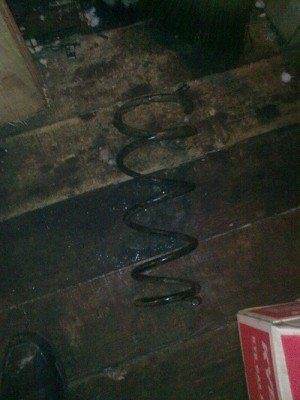

Комментарий к файлу: Вот кстатэ фото не сломанной оригинальной пружины
Фото0312.jpg [ 137.71 КБ | Просмотров: 5619 ]

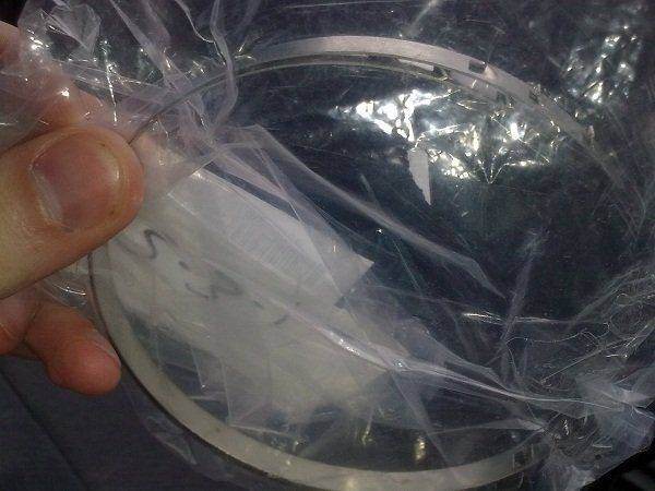

Комментарий к файлу: что было в коробке со стойкой
Фото0306.jpg [ 79.38 КБ | Просмотров: 5624 ]

гайка амморта в пакетике?
СообщениеДобавлено: Пн мар 07, 2011 6:10 pm
Сообщения: 673
Откуда: Калуга
ivan899 писал(а):
Nicholas
да, но штатная гайка гораздо лучше (это если она штатная и попонская)
когда аморты менять будешь, поймёшь о чём я )) :wink:

michanik37 писал(а):
stas-sea писал(а):
И правильно ли утверждение, что стойки пакета плохая дорога мягче чем обычные
Я сышал что так оно и есть(думаю правда).Комфорт для меня тоже очень важен,так что теперь всерьёз задумался:стоит ли мне менять пружины родные на ОВК?может поставить проставки между опорой и кузовом(благо они есть в запасе).Тем более что мягкость-жёсткость старых родных пружин устраивает,хотелось только приподнять сантиметра на 3
1. У пружин тоже есть свойство изнашиваться. Если твои пружины прошли более 100 тыс. то желательно менять в сборе со стойками.
ОВК, как я писал ранее (если вы внимательно читали) от штатных пружин отличается только кол-ом витков. Ни толщина витка, ни длинна пружины от штатной не отличается. Заказываются что штатные, что ОВК только парой. Пружины на вид абсолютно одинаковые, нет у них маркировок лев. прав. Весьма негативно отношусь к всяческим проставкам, имхо это уже влезание в конструктивную особенность подвески авто. Проектировалась она без проставок, значит нехрен их туда сувать. В моём отчёте (выше по теме) я залил фоты как было до замены и как после. Высота поднятия зада машины, более чем устраивает. Не колхозьте с проставками, лучше закажите новые пружины.
2.Стойки я заказал усиленные, они идут со штоком в 23 мм., против 20 мм. - то, что подразумевается как оригинал. По ощущениям я тоже писал выше. Относительно мягко отрабатывает небольшие неровности, и уже весьма жёстко большие стыки и кочки. Но мне и нравится это в короне, за жёсткую подвеску - ты получаешь отличную управляемость и точность. Хотите мягкости и комфорта - купите KONI Special, либо купите Тойоту Камри. Там как корабль, плавно покачиваясь, глотает большинство ям, не передавая их в кузов. Но управляемость от этого страдает.
