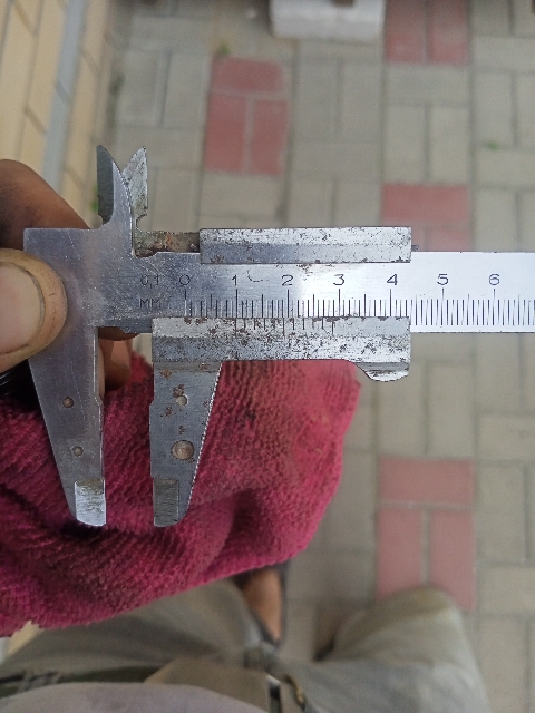

Всем привет! Подскажите пожалуйста какой внутренний диаметр шланга 'обратки' бачка ГУР? Насос ZF, 1997 год выпуска. :)
Привет. В обед замеряю, сфоткаю и выложу.
 Заголовок сообщения: Re: Замена жидкости ГУР(фотоотчёт)
СообщениеДобавлено: Ср июл 05, 2023 1:51 pm
Сообщения: 313
9,6 мм у меня внутренний диаметр трубки обратки ГУРа
+- пару десяток наверное. Шланг под родным обжимным хомутом.

Огромное спасибо за информацию! Собрался жижу в ГУРе поменять, для удобства буду удлинять шланг обратки, теперь знаю какого диаметра переходник мне нужен...:snim_shl:
