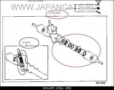

Добрался, наконец-то, сегодня до своей рейки. снял ее. ждет своего часа переборки. она у меня Тойода 20310. решил ремонтировать из-за люфта при повороте руля влево-вправо (от этого стук и плохая управляемость). сама рейка не течет, сухая. есть ли смысл перебирать ее всю, или только червячный механизм. и если всю (я склоняюсь к этому, раз уж снял) то в номер 04445А входит все обведенное и красным, и черным, или только по цветам?

Chekist
есть люфт, значит втулки "привет" говорят. Однозначно избавиться от люфта можно заменой втулок из ремкомплекта ;)

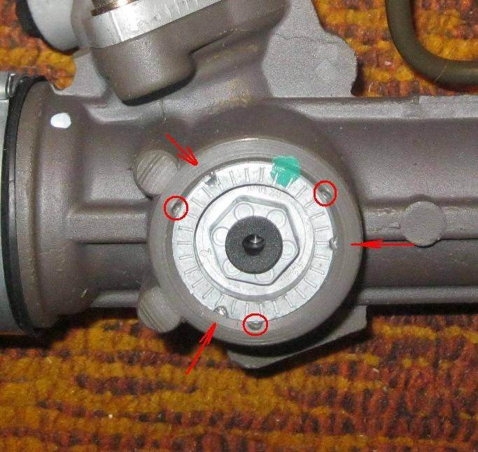

а мне вчера наконец то поставили мою новую рейку. сход-развал еще не сделал пока, но что поменялось - так это полное отсутствие каких либо громыханий спереди, руль стал очень мягкий (раньше он очень остро реагировал при наезде на мелкие неровности) и комфортным, в общем супер.
единственное, мастер высказал мнение что рейка не новая, а ремонтная, потому что на регулировочной гайке не совпадают отметки
в общем хз, на мой то век этой рейки точно хватит с запасом, но тема интересная =)

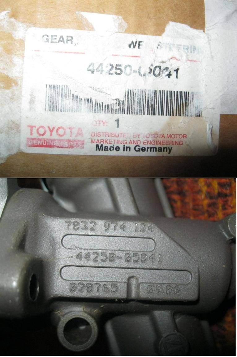

Sanchis85, где покупал, фирма производитель какая? В европе очень много контор, которые занимаются скупкой вышедших из строя реек и восстановлением их (GKN-Spidan, Triscan, например). Это не страшно, восстановленная рейка мало чем отличается от новой.
 Заголовок сообщения: Re: Рулевая рейка
СообщениеДобавлено: Сб ноя 24, 2012 12:40 pm
artem.levenkov
брал здесь, на форуме, в коробке с оригинальной тойотовской наклейкой, и выбитым номером на самой рейке
IMG_1089.JPG [ 104.06 КБ | Просмотров: 7406 ]

совпадают отметки
А метка краской откуда? :)
СообщениеДобавлено: Вс ноя 25, 2012 11:03 am
Сергей Саныч, я хз =)
повторю что это было лишь предположение мастера, не более =)
а краской могли точку поставить и после ее восстановления. а внешний вид - отпескоструить и покрасить =)
Фиг знает, новая она или нет. По внешнему виду - новее не бывает. Во всяком случае, я бы на твоем месте думал, что новая :ti_pa: :D :D
