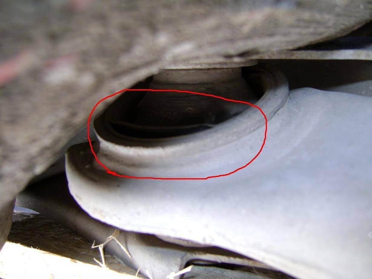

При замене амортов,зделал визуальный осмотр и очень разочаровался,саленты хансе простояли ровно 1год. :cry:
DSC01382.JPG [ 100.82 КБ | Просмотров: 7807 ]

Всем доброго времени суток!
История:
когда я переходил на зимнюю резину,решил осмотреть подвеску,нашел одну непонятную для меня особенность как левый передний рычаг взаимодействует с задним сайлентблоком.
Попробовал снять на видео-если сможете разглядеть,то очень нуждаюсь в комментариях!
вот ссылка:
http://www.youtube.com/watch?v=x8NCDSHYAbE
Carina E 7A-FE 107л.с. 1996г Англичанка без проблем)
СообщениеДобавлено: Ср ноя 11, 2009 3:09 am
petrovich
Нормальная упругая деформация резины сайлента, насколько там вообще можно что-то рассмотреть. Перемычки резиновые в сайленте с трещинами, или целые?

Небольшие трещины наблюдаются!Как будто устарела резина..
Почему я начал качать и сомневаться-на неровностях,рельсах,на мелких ямках идет отчетливый стук,не звон,но и не глухой удар.
косточка новая стоит,резинка стабилизатора подношена,шаровую монтажкой мне качнуть не удалось,может не так шатал..

Насколько я смог покачать стабилизатор,звука добиться не удалось,но видно как в резинке над стабом есть зазор около 1мм.
Как лечить? :?
СообщениеДобавлено: Ср ноя 11, 2009 3:28 am
petrovich писал(а):
Как лечить?
Менять и то, и другое. Про сайлент в этой ветке описано, про втулки стаба - здесь: http://carina-e.ru/viewtopic.php?t=2840
