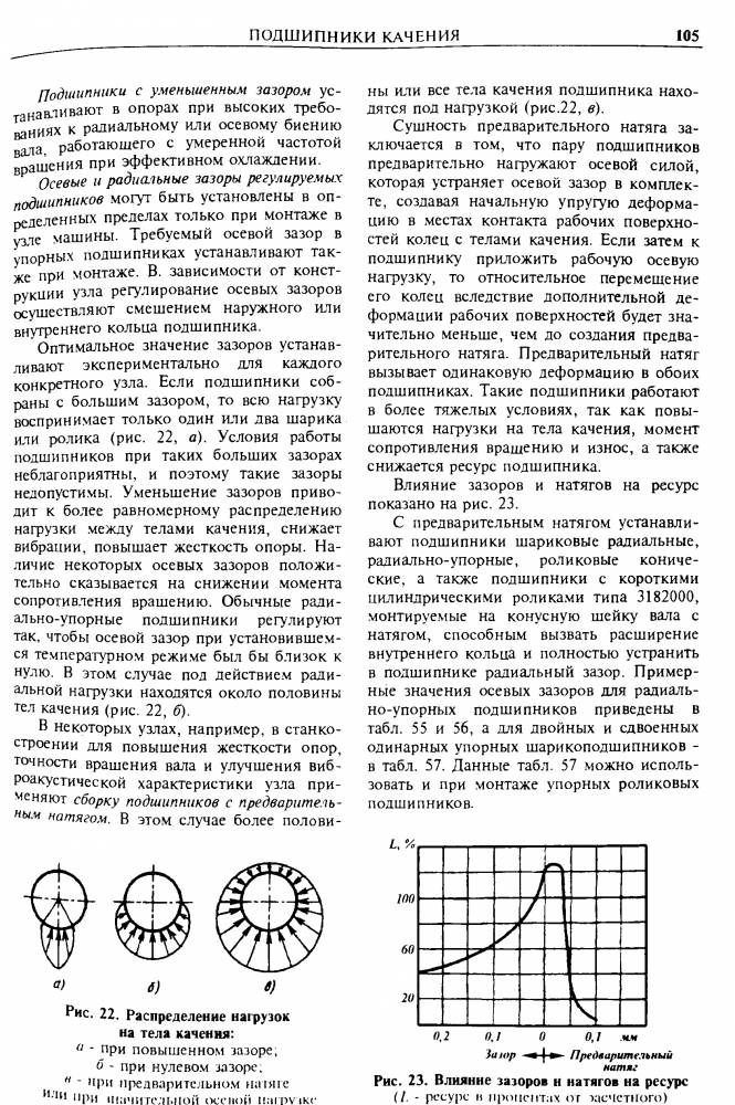

ALEX-72 писал(а):
a_berger
Уверен?, в любом подшипнике должен быть люфт, я сейчас не о том который
рукой чувствуется, а о микронах или их долях, иначе смазке некуда будет
заползти, между движущимися частями, и он просто сгорит
Это справедливо не для всех подшипников. Наши ступичные работают преднатянутыми, с натягом зачастую работают подшипники главных передач. В общем, нередко конструкторы их "нагружают", для снижения деформаций, вибраций и даже износа.
Anuriev_T2.png [ 619.05 КБ | Просмотров: 8357 ]

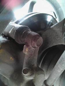

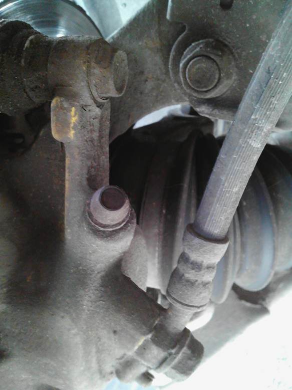

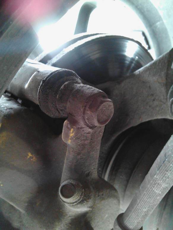

Алексей,
Его у меня нет и причем с двух сторон(см. фото)
Кожуха нет 11.jpg [ 166.17 КБ | Просмотров: 8335 ]
Кожуха нет 33.jpg [ 176.33 КБ | Просмотров: 8335 ]

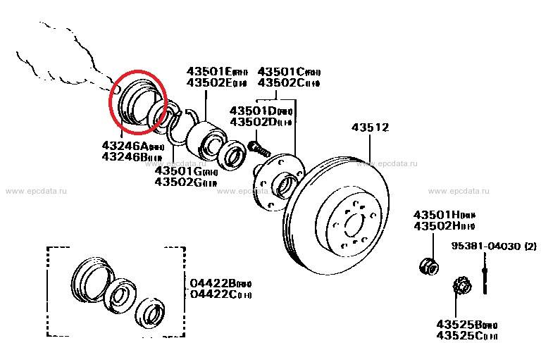

О как!, упрощение конструкции :) , ну тогда может еще вот это кольцо подмято,
и задевает за привод (гранату)
Кольцо.jpg [ 84.34 КБ | Просмотров: 8332 ]
Если не оно, то можно еще и суппорта проинспектировать, у меня 2 недели постояла,
каких только звуков не издавала, сейчас вроде перестала, ну или все же подшипник :(

Михаил1982 писал(а):
сегодня гляну
Да его снаружи не глянешь :( , желательно привод выдернуть, так виднее будет,
ну хотя если повреждения увидишь, уже понятнее будет, где собака порылась :) ,
может на гранате будут видны потертости, покрути при осмотре :a_g_a:
