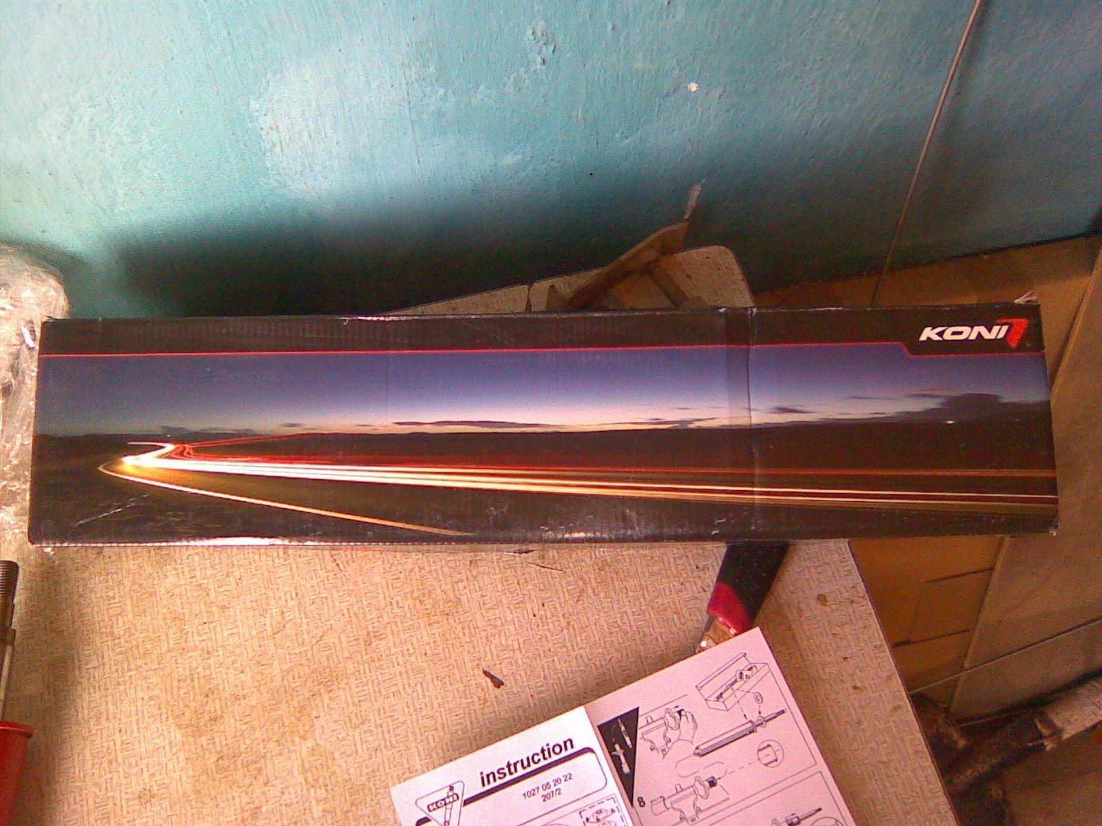

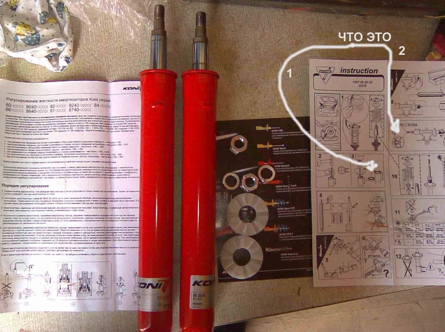

Всем привет! Потекли все стойки (на всех маркировка TOYOTA) я ездил 3 года и до меня не знаю скока. Решил начать с передних. Взял катриджи Koni 86-2548, вышло за 7782 деревянных, брал как и все у http://www.koni-rus.ru/. Приехали за 4 дня. Счастливый прибежал в гараж, вскрываю коробку и как-то не радостно, что-то в них не так. Первое, что смутило, то что на катриджах о том, что они Koni говорят тока плюшевые наклейки, то есть ничё на корпусе не выбито, ну хотя бы нацарапано. Второе- из метизы присутсвуют только пластмассовая шайба, 2 гайки с контр шайбами на шток и ВСЁ, а как же болт с какой-то шайбой (на картинке пункт2)? Ну и как-то свободно шток ходит, то есть прокачка труда не составит. Пошарпанность коробки тоже оставила осадок. Подскажите кто ставил сие чудо – ОНО ли (ЧУДО) ко мне приехало?, может зря я переживаю- на Питерских нелегалов зубы точу.

СообщениеДобавлено: Вс авг 08, 2010 11:52 pm
У меня довольно туго, особенно если пытаться быстро двигать.
Это вообще никакой роли не играет, у нас все коробки подранные приходят.
Был полный комплект: картриджи, шайбы, гайки, гроверы, болты, шайбы под них специальные, + наклейки на кузов. И один листочек - потертая инструкция.

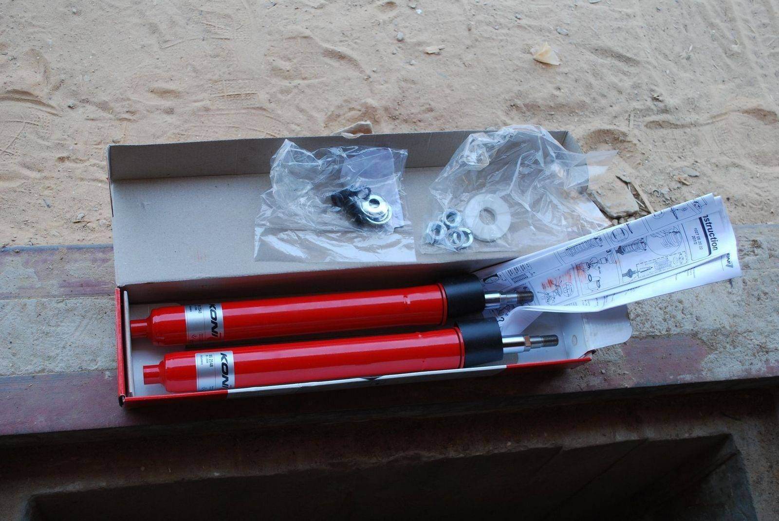

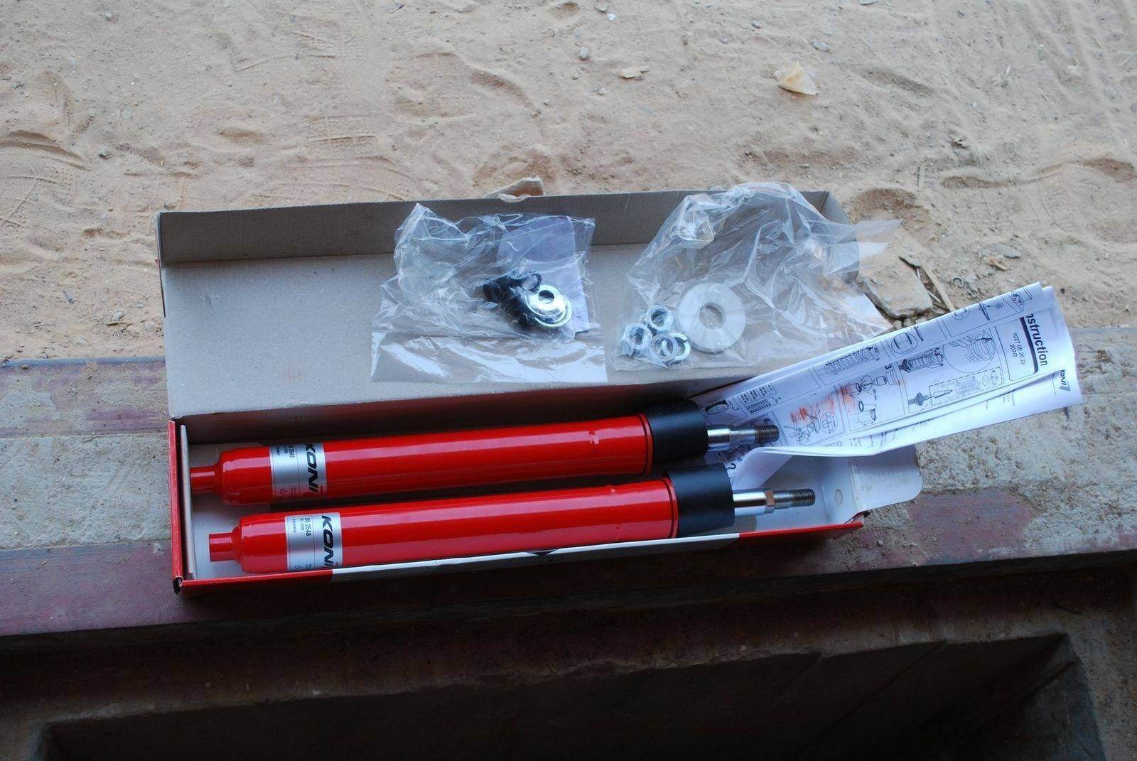

Видимо у тебя этот пакетик слева забыли положить?[/img]
Тоже хочу заказать.Коплю денег. А то в -30 брат таксовал и убил напрочь передние стойки)))Теперь так качает что аж страшно бывает :)

У меня полный комплект был, кроме наклеек, шток ходил нормально...блин, ты бы позвонил им в легранд, да поматерил чутка, может выслали бы крепеж... :evil:
