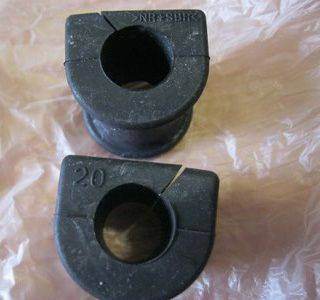

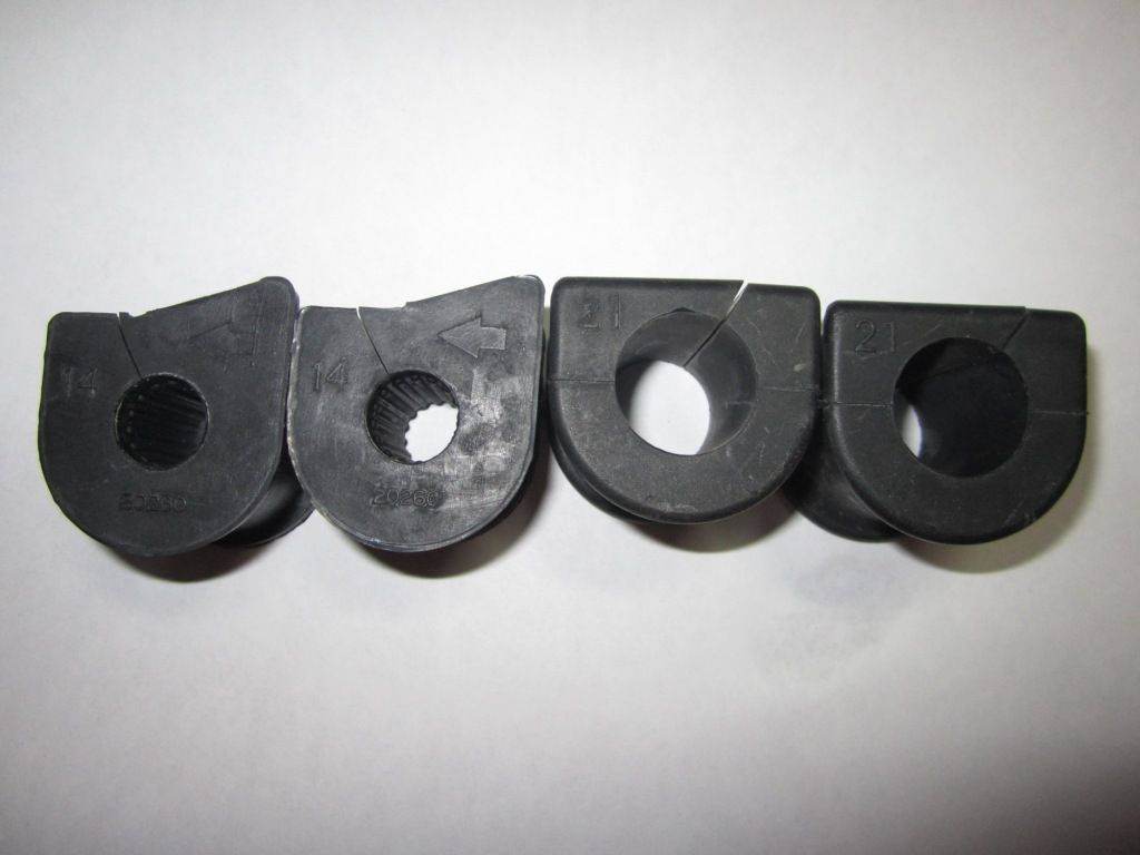

Менял сегодня втулки переднего (48815-30040) и заднего (48818-05030) стабилизатора. Заказывал по VIN-коду авто. Пришли такие: диаметр передних втулок 20 мм, задних - 21 мм.
Комментарий к файлу: Втулка переднего стабилизатора
1.jpg [61.58 КБ]
Комментарий к файлу: Втулка заднего стабилизатора
2.jpg [65.88 КБ]
При замене передние втулки подошли, задние оказались очень большими. Диаметр старых задних втулок 14 мм. Может кто помнит на память, какого диаметра должны быть втулки заднего стабилизатора 48818-05030?

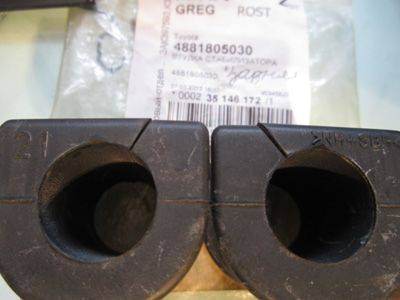

Купил втулки заднего стабилизатора 48818-20260 (на фото слева) вместо 48818-05030 (на фото справа), номер которых выдал электронный каталог. Разница очевидна.
