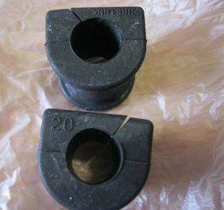

Менял сегодня втулки переднего (48815-30040) и заднего (48818-05030) стабилизатора. Заказывал по VIN-коду авто. Пришли такие: диаметр передних втулок 20 мм, задних - 21 мм.
Комментарий к файлу: Втулка переднего стабилизатора
1.jpg [61.58 КБ]
Комментарий к файлу: Втулка заднего стабилизатора
2.jpg [65.88 КБ]
При замене передние втулки подошли, задние оказались очень большими. Диаметр старых задних втулок 14 мм. Может кто помнит на память, какого диаметра должны быть втулки заднего стабилизатора 48818-05030?

polar bear писал(а):
задних - 21 мм.
Этого не может быть по определению. Задний стаб намного тоньше переднего. Самый простой вариант (не самый верный)-померить диаметр заднего стаба и сделать вывод.

Allegator
Диаметр заднего стабилизатора 14 мм. Так написано на старой втулке. Когда меняли, сам удивился, пришлось оставить старые. Первая мысль, что в магазине положили не те втулки.

СообщениеДобавлено: Пн май 13, 2013 9:23 pm
странно - я себе менял эти втулки год назад, по вину бились другие - вот такие. 48818-20260. встали как надо.
а сейчас мне бьются такие же как и у тебя... может чего каталог врет...

Sanchis85
Спасибо за номерок. В темах про втулки ещё такой номер нашёл 48818-20280 viewtopic.php?f=5&t=2840. Диаметр тоже маленький, но втулки не разрезанные.

По моему тут наплодили немного бреда! Эти втулки просто должны зажать стабилизатор! Что бы он не брякал! Точный диаметр не важен, даже лучше если на 14мм стаб, напялить 12мм втулки! Немного подрезать и с натягом все встанет!
И вообще, проверено на себе, полиуретан! Раньше раз в году втулки менял, теперь третий год как новые, желтенькие :)
поддерживаю,у меня стаб 13,ставил на 12,все гут

Купил втулки заднего стабилизатора 48818-20260 (на фото слева) вместо 48818-05030 (на фото справа), номер которых выдал электронный каталог. Разница очевидна.
