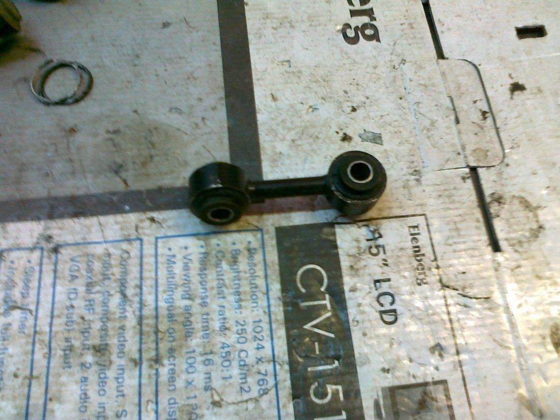

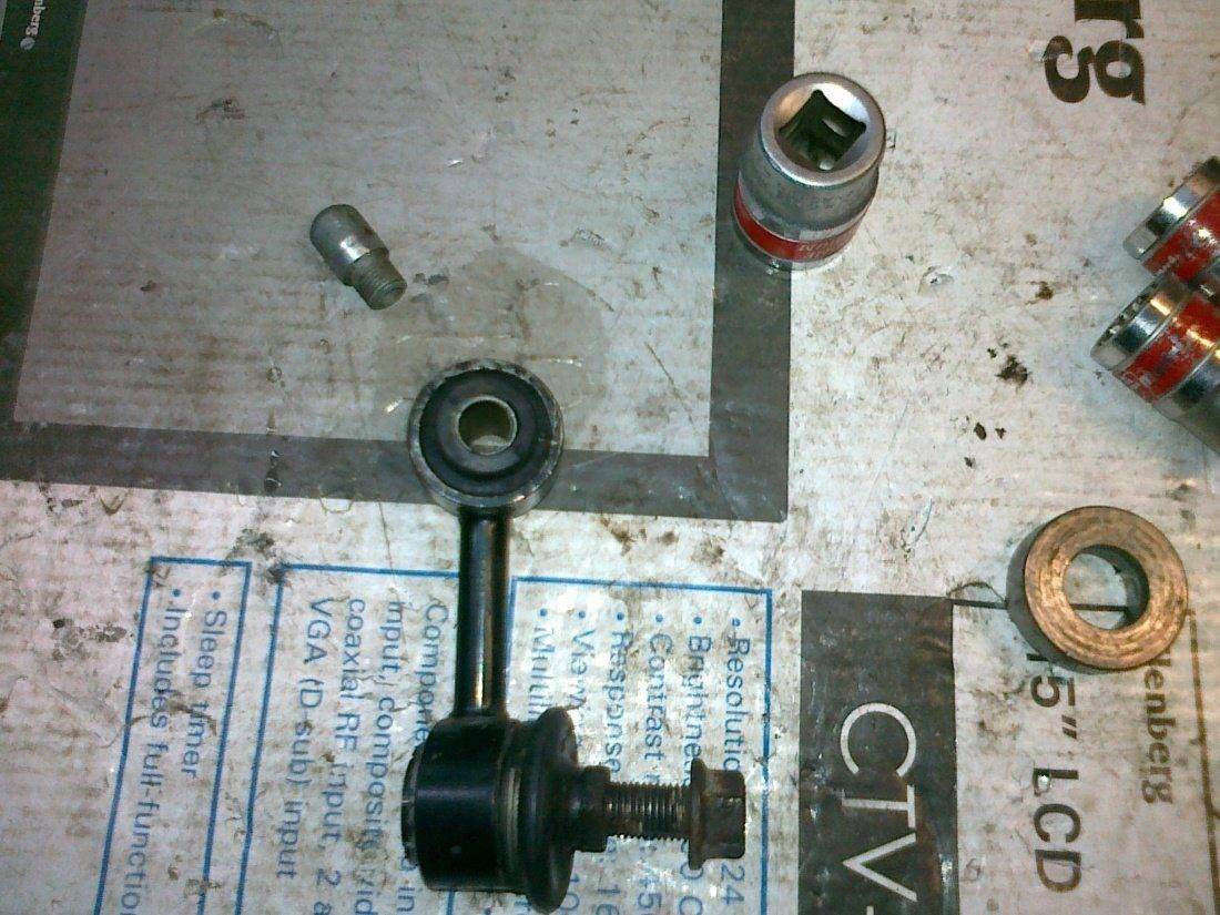

Переделал передние линки. Купил за 50р. два с/блока от переднего амортизатора жиговского.
Наружную железную обойму разрезал болгаркой и вытащил втулку. С/блок оказался большим, я его не много на наждаке обточил, хотя можно было и не трогать(резина мягкая). Запрессовал, помазав мыльным раствором подручными средствами, тиски, головки, отвёрка....... Затем задавил втулку через направляющую, можно использовать шарик.
Вот так получилось. На днях вторую сделаю.

Evgen66
Поясни, как их крепить? Длинными болтами? :?
Я ещё не ставил, но думаю просто подобрать болт
KRENK писал(а):
Я делал уже так, вылетели сайленты
Посмотрим на сколько хватит, сайленты сидят плотно.
Опять же не дорого и не долго сделать, пока ждёшь заказ от БГ

Сделал вторую, решил не обтачивать на наждаке что б плотнее с/блок сидел. После срезания железной обоймы с/блок становится узкий и после запрессоки так норовит выскочить, но после запрессовки втулки сидит плотно. Лучше найти какой нибудь с/блок шире.
Когда ставил, снял колесо , подложил под рычаг чурку и опустил домкрат. Дальше идёт процесс подгонки, потому что плоскость с/блока и плоскостьи куда он крепится , не совпадают. На наждаке обточил с/блок под нужным углом, примеряя по месту и затянул болтами. Посмотрим сколько проходят
Линки которые снял , они совсем не такие, меньше и полностью железные. Не брякали, но уже были слабые. Я на них проехал 120т.км. ещё ни разу не менял.
Решил их маленько подреставрировать, снял пыльник , поставил тем местом куда крепится пыльник на тиски и с другой стороны, со стороны шара постучал молотком. Тем самым поджал палец, добавил смазки и поставил пыльник. Палец стал сидеть плотно.
Если сайленты выпадут о чём писалось выше, то поставлю реставрированные и бкгом к Бклому Гусю. :wink:

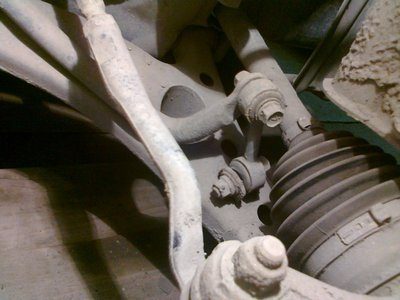

На переделанных с/блоках проехал 12 тыс.км. Претензий к ним нет, выглядят вот так...
06092011418.jpg [ 321.4 КБ | Просмотров: 17640 ]
