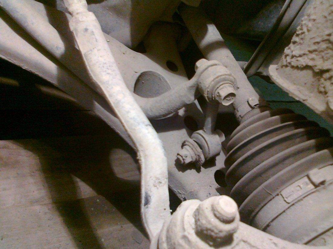

На переделанных с/блоках проехал 12 тыс.км. Претензий к ним нет, выглядят вот так...
06092011418.jpg [ 321.4 КБ | Просмотров: 17589 ]
