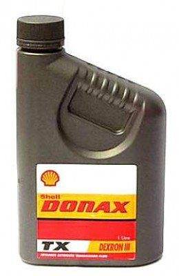

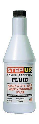

кто-нибудь заливал Shell DONAX TX???
еще продован советовал Step Up
Комментарий к файлу: StepUp
1200048628.jpg [ 13.89 КБ | Просмотров: 7570 ]
Комментарий к файлу: Shell
1_m.jpg [ 43.79 КБ | Просмотров: 7570 ]
СообщениеДобавлено: Ср фев 10, 2010 2:25 pm
wAnTed
степ ап, не что иное как минеральномасло для гидравлики, могешь смело купить И-20 400р 5 литров и радоватся жизни))
СообщениеДобавлено: Ср фев 10, 2010 2:51 pm
Сообщения: 1867
Машина: Toyota Sera
Насоветует, не лей это дермо, деньги только выбрасывать.
Купи любой Дех3 нормального производителя
СообщениеДобавлено: Ср фев 10, 2010 3:00 pm
дак я Shell купил, масло для автоматов, цвет красный... 340 руб отдал за 1 л.... думаю мне хватит, чтоб говнецо мое старое удалить, немного промыть и залить свежачка ))
продован сказал, что влезает 0.ю7л в Карину по книге

Добавлено спустя 32 минуты 9 секунд:
дак не понял.. пойдет Шелл или как? Степ Ап понял что гоуно.... не купил.. а Шелл то вроде нормальный.. цвет красный, GM DexronIII на коробке...
СообщениеДобавлено: Ср фев 10, 2010 3:39 pm
Подойдет.:)
