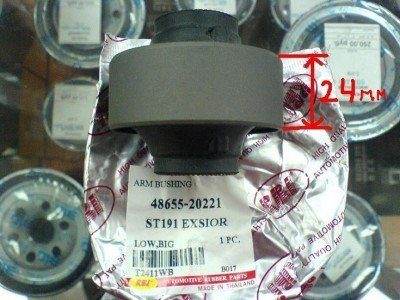

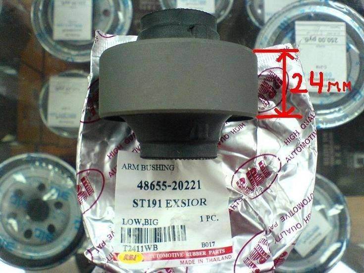

так если по порядку карина е выпускалась в двух вариантах если можно так сказать (JPP) и (UKP) так вот
(JPP) выпускался до 1го месяца 1996 года включительно
(UKP) выпускался до 10го месяца 1997 года включительно
Добавлено спустя 4 минуты 59 секунд:
а калдина в 190х кузовах выпускалась до 6го месяца 2002года и ходовка тажа самая поэтому и сказал что с 1997года просто они для меня все одинаковые 190е кузова

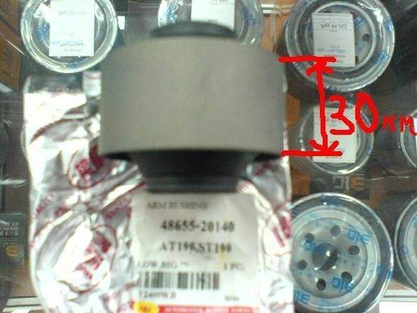

DSC00081.JPG [ 79.31 КБ | Просмотров: 11737 ]
Копия (1) DSC00082.JPG [ 47.13 КБ | Просмотров: 11765 ]
Денис
Была Carina E Wagon 7A-FE LB МКПП, 1997 г.
Вторая машина VW Bora 2.0 АКПП, 2002г.
Последний раз редактировалось Musachi Пт апр 03, 2009 3:40 pm, всего редактировалось 2 раз(а).

верхний до 97 года нижний с 97г.1м.
А у меня они правый и левый :D
Лучче номерками бы обозначить :)

блин,думал задние сайленты все одинаковые.заказал в экзисте те, что 30мм.вот думаю теперь оин мне подойдут? передние решил по месту покупать,как старые увижу

Диаметр большого сайлента одинаковый, разная только толщина, а маленький разного диаметра. У мну есть Хансовский толстый маленький.
