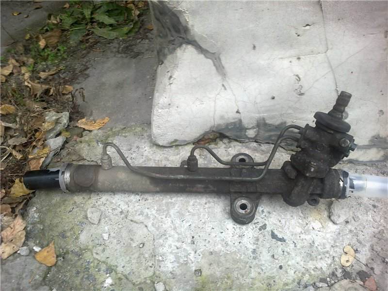

Подскажите что это за рейка? На ней написано zf но ребер нет. Диаметр трубы меньше. Хомут и резиновая втулка не подходят от обычной zf . Брал себе на замену теперь не могу поставить.
57d7aeee01bb.jpg [ 121.24 КБ | Просмотров: 10064 ]
 Заголовок сообщения: Re: Рулевая рейка
СообщениеДобавлено: Пт мар 24, 2017 12:55 pm
Сообщения: 267
Откуда: г.Чайковский
Машина: Toyota Carina E Седан
Двигатель: 1.6 4afe LB
номер может есть? там по моему 5 цифр должно быть

Да есть какие то цифры. Сейчас посмотреть возможности нет я на вахте. Думал может кто так сталкивался.
СообщениеДобавлено: Пт мар 24, 2017 1:36 pm
Серрегга
Возможно на валу большой износ, или плохо прижало башмаком

Так про рейку никто ничего не знает?
СообщениеДобавлено: Вт мар 28, 2017 6:44 pm
Внешне на "toyoda" похожа, наверное и хомут с резинкой
от "toyoda" подойдет, или может только резинка нужна :nez-nayu:
СообщениеДобавлено: Вт мар 28, 2017 7:43 pm
Зарегистрирован: Чт фев 28, 2013 12:23 am
Сообщения: 34
Откуда: Лен.обл. г.Выборг
Двигатель: 7-afe
это zf. только другой. вот хочу понять как на неё запчасти покупать.

По внешнему виду все рейки схожи...Нужны опознавательные знаки с рейки....Может она вообще то пассата :D
Kia Carens 2.0A
СообщениеДобавлено: Вт мар 28, 2017 9:20 pm
Сообщения: 4547
Прочитай,что написано на рейке и найдёшь ответ. Я тоже думал,что у меня родная рейка,а оказалось:
viewtopic.php?f=5&t=390&start=1925#p799305
Вот так :o ...

Спасибо за информацию. Просветился. Получается рейки с авенсиса с нашей взаимозаменяемы?
СообщениеДобавлено: Ср мар 29, 2017 12:50 pm
Сообщения: 4547
Не могу сказать,но на мою всё-таки поставили. Но и ГУР вместе с бачком у меня не родной, так что не могу сказать,будет ли он работать с Вашим ГУРом, и подойдут ли туда патрубки от того,что у Вас стоит.
СообщениеДобавлено: Чт мар 30, 2017 5:11 pm
Сообщения: 1736
Откуда: Чебоксары-Цивильск
Взаимозаменяемость упирается в возможность закрепить рейку к подрамнику, если Azamat_630 воткнул, то значит взаимозаменяемы.
будет
sergo, если под капотом у Вас 7афе, то все подойдет!

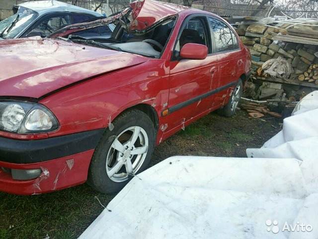

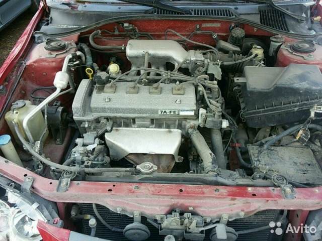

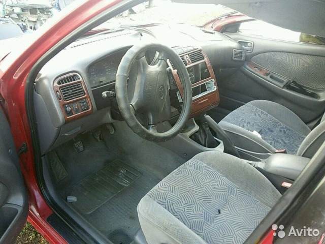

Ищу рейку на свою карину, подойдет рейка с этого авенсиса?
3409230955.jpg [ 101.86 КБ | Просмотров: 9848 ]
3409230984.jpg [ 115.08 КБ | Просмотров: 9848 ]
3409230994.jpg [ 93.87 КБ | Просмотров: 9848 ]
1. Toyota Carina E 1993/ST-190/4A-FE/продал
2. Toyota Carina 1992/ST-190/3S-FE/восстанавливаю
СообщениеДобавлено: Пт мар 31, 2017 3:57 pm
Подойдет
