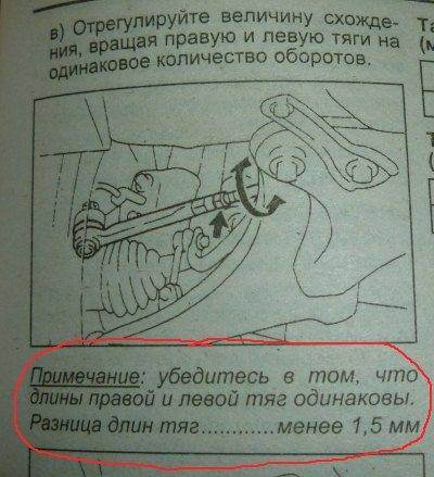

Количество витков, на которые накручен наконечник, в данном случае ничего не решает. Лучше замерить длину от "луковицы" до оси пальца наконечника. Допустимая разница по длине - не более 1,5мм (см.выше)
Если длины одинаковые (а значит и среднее положение рейки соответствует езде по прямой) - переставляем руль на шлицах близко к желаемому нормальному положению и одинаковым изменением длины тяг доводим до абсолютно правильного положения.
Если сильно разные - до перестановки руля сначала делаем длины тяг одинаковыми удлинением/укорочением на одинаковое (чтобы не сбить угол схождения) количество оборотов, затем переставляем руль и опять-таки тягами "приводим" его до нормального положения.

Я веду щёт витков на тягах при помощи тонкой шайбы.Лёжа на спине возле колеса и засунув руку под машину к рулевой тяге .Так же удобно откручивать контрогайку и крутить тягу в таком положении.
Долго боролся с регулеровкой положения руля то чуть в лево то чуть в право снимая и проворачивая промежуточкую крестовину.Регулировать схождение и при этом придерживаться одинаковое количество ветков для этого нужно время.Боясь нурушить то одно ,то другое переставлял крестовину на виток.Подводил регулеровкой рулевых тяг.Оказывается пол оборота клучом,оборот -это пол витка.Сейчас всё гут!

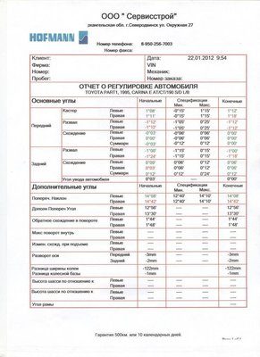

всем привет!!!я на днях снимал рейку а потом делал развал у нас он выглядит вот так
4.jpg [ 107.38 КБ | Просмотров: 12089 ]
