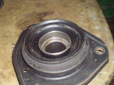

СообщениеДобавлено: Чт сен 09, 2010 10:27 am
Там кольцо идет для защиты от пыли и влаги. И пропилы не столь страшны коли в оригинале весь подшипник открытый.
Это пробный образец к тому же. Есть еще две гелевые опоры от Короны под восстановление,там закрытые буду ставить,или упорно-радиальный закрытый попробую в качестве эксперемента.
Вобщем пока не решил,то что на фото это отработка технологии :)

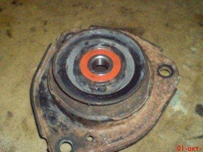

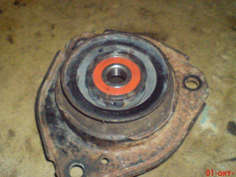

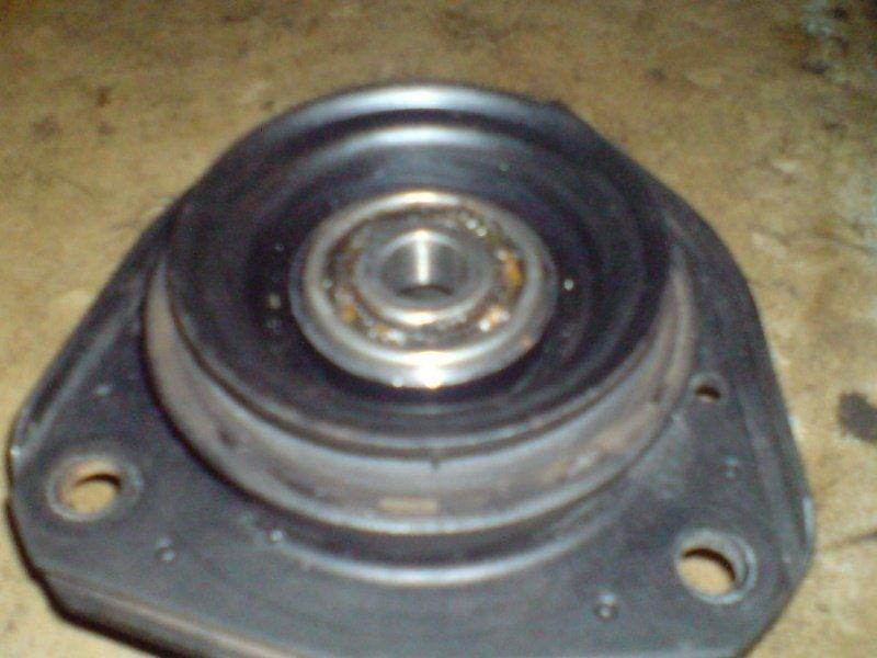

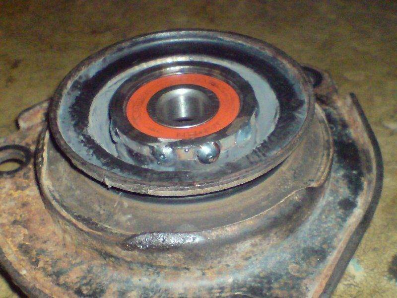

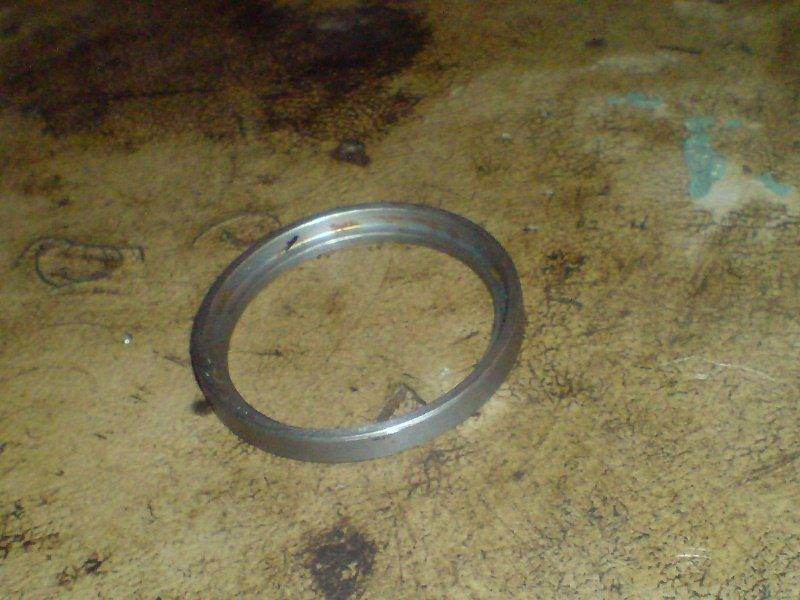

Вариант восстановления опоры номер 2:
Т.к. вариант номер один не особо понравился Alex310584,показался ему ненадежным,была сделана вторая попытка перепрессовать подшипник в опоре,уже с помощью токаря. Развальцевать токарь не смог,играет резина,поэтому лишь снял резцом завальцовку. Выточил по подшипнику кольцо,и с помощью сварки СО приварили подобие новой завальцовки. Подшипник уже Nachi, уже закрытый. Получилось без люфтов,в отличии от первого варианта с Koyo. Причем у Koyo люфт чувствовался и до запрессовки у нового.
Alex310584у второй вариант понравился больше,ему его и пробовать придется(уже пробует :) ). Себе позже менять буду. Цена вопроса переделки одной опоры: 125руб. за подшипник+200руб. токарю и сварщику.
