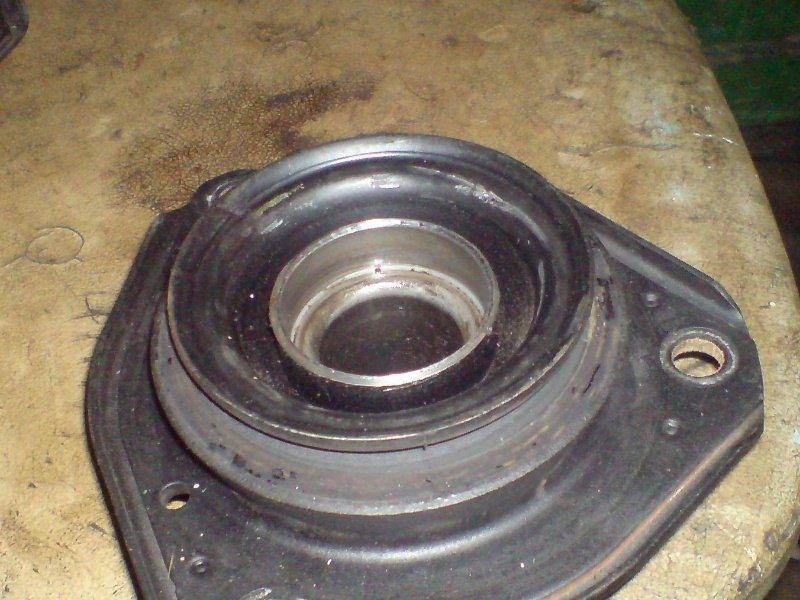

Вариант восстановления опоры номер 2:
Т.к. вариант номер один не особо понравился Alex310584,показался ему ненадежным,была сделана вторая попытка перепрессовать подшипник в опоре,уже с помощью токаря. Развальцевать токарь не смог,играет резина,поэтому лишь снял резцом завальцовку. Выточил по подшипнику кольцо,и с помощью сварки СО приварили подобие новой завальцовки. Подшипник уже Nachi, уже закрытый. Получилось без люфтов,в отличии от первого варианта с Koyo. Причем у Koyo люфт чувствовался и до запрессовки у нового.
Alex310584у второй вариант понравился больше,ему его и пробовать придется(уже пробует  ). Себе позже менять буду. Цена вопроса переделки одной опоры: 125руб. за подшипник+200руб. токарю и сварщику.

Что -то опоры разные на фотках.

Это чтоб понятнее было, на завод фоткать не пустили.

Серег, первые рельсы прошли тихо. Но пока только до дома добрался. Завтра поеду на работу, там рельсы посерьезнее будут.
