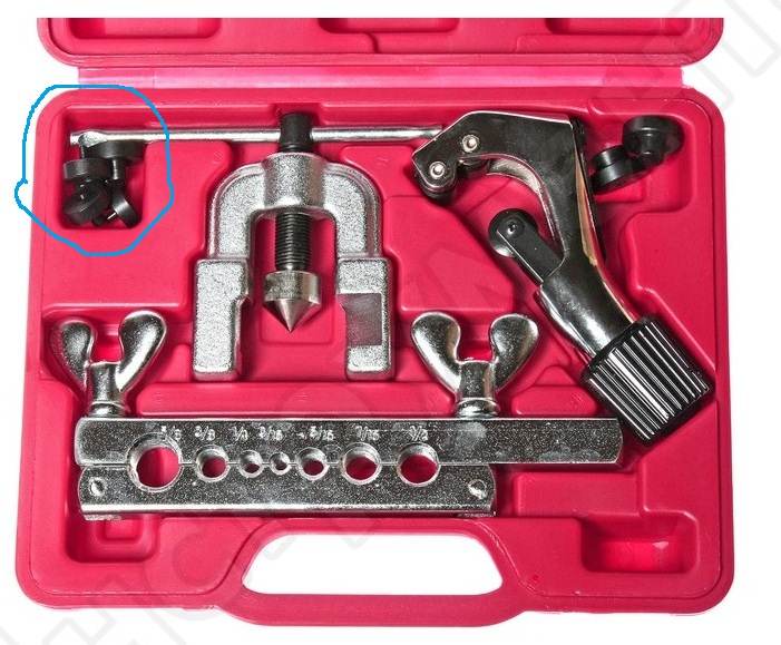

Вот прикупил китайскую развальцовку, с труборезом, типа такой:
только нет пуансончиков для правильной формы вальцовки(обвел их), без них вроде должно получиться.
1035983.jpg [ 154.04 КБ | Просмотров: 13290 ]
Тоже такую купил, только без трубореза, но он у меня есть :)

Сообщения: 691
Откуда: Н Новгород
ALEX-72 писал(а):
а ты как хотел их прижать, дуг к дугу что ли?
Как то да, может и не прав я...
Вот для этого и нужны эти пуансончики, чтобы получать разную форму развальцовки.

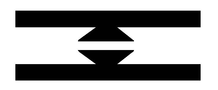

Если не ошибаюсь у нас F, но как я уже писал, вместо F делали D, и не текло, а просто для стыковки,
любой вариант пойдет, главное чтоб ответная часть была подходящей, или если просто шестигранник,
тогда было бы в идеале D+F, или делать (заказывать токарю) стыковочные переходники под вариант D,
типа таких:
В разрезе.jpg [ 13.01 КБ | Просмотров: 13213 ]

В общем победил я эти тркбки :ps_ih: , жесть конечно...
Сзади вполне доступно все и под бензобак прокладывается, а вот на моторном щите очень тяжко на 3S :wo)(ll:
Да, забыл - развальцовщик поганый попался, работать не возможно, сдал его обратно продавцу и поменял трубки на готовые, нужной длины. Решил не заморачиваться с вальцовкой.
