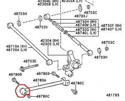

вообще мне нужно поменять вот этот сайлент(на рис.),раз этот рычаг трогать,думаю и в кулаке нужно поменять.хотя он вроде целый.или лучше не трогать его? как я понял для кулака вот такой сайлент: RBI T25281 или Japan car J52000A. для передней подвески сайлентами затарился.осталось с задними разобраться,чтоб потом схождение 2 раза не делать

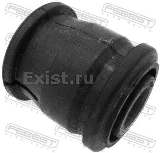

Блин вообще похожи.....думаю, что можно заказать для эксперимента, благо не дорого. Мне экзист в качестве аналога еще выдает Febest, Longho, Masuma. Masuma - я так понял это фуфло, а что насчет Febest и Longho?

slk Спасибо, но у меня выдало только один сайлент, а не два :
Febest TAB-080 Сайленблок заднего продольного рычага

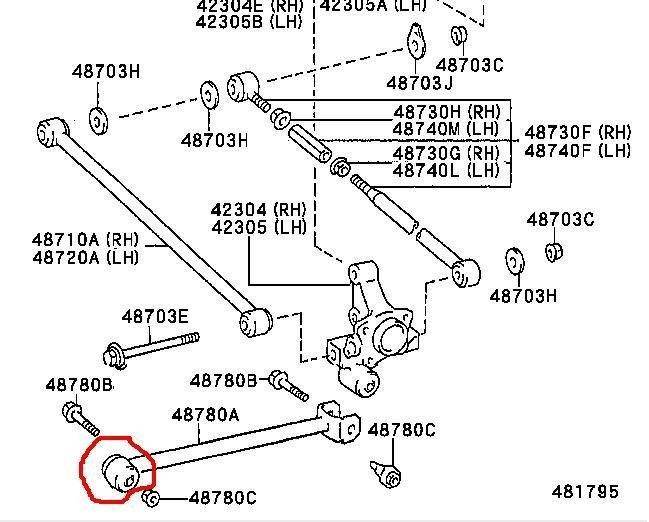

Буду менять поперечную тягу. Делать фотоотчет ?
И, наконец ЭТА тема!
Сайлентблок заднего кулака (задняя подвеска)
И как раз Роман44 поднимал одну из них. А в этой теме как раз рисунок, который мне нужен! Это про сайлент ТАВ-190.

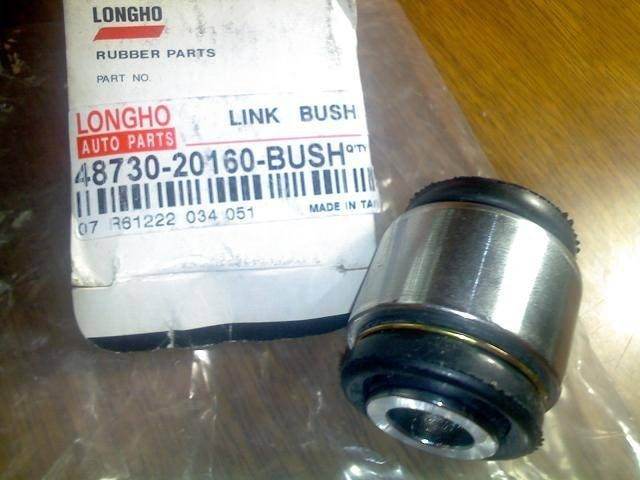

Ну и в какую из тем мне писать вопрос? Нашел ещё один аналог от фирмы Longho. Купил сегодня. Номерок видно 48730-20160-BUSH И это по 670р/шт. :evil:

В оригинале не одинаковые. На регулируемых плавающие, а на нерегулируемых простые резинки. Ну а эти по ходу универсальные, только так ли это? Скоро поменяю, только не знаю менять все, даже те, что не разбиты, или оставить оригинал, но уставшие? Просто когда тягу пытаешься прокручивать, то она довольно легко "плавает". А новые сайленты не сдвинуть с места!Надолго ли?

Поменял я сегодня сайлент - брал Longho - встал как родной, ставил на месте не снимая цапфы с помощью вот такого не хитрого колхоза:
Использовал его, т.к. нормального съемника в нашей деревне я не нашел. В общем-то ничего сложного, эффект очень даже ощутимый - пропал сильный стук, который преследовал меня последние месяцы.
Всем удачи!!!
