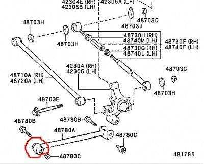

вообще мне нужно поменять вот этот сайлент(на рис.),раз этот рычаг трогать,думаю и в кулаке нужно поменять.хотя он вроде целый.или лучше не трогать его? как я понял для кулака вот такой сайлент: RBI T25281 или Japan car J52000A. для передней подвески сайлентами затарился.осталось с задними разобраться,чтоб потом схождение 2 раза не делать

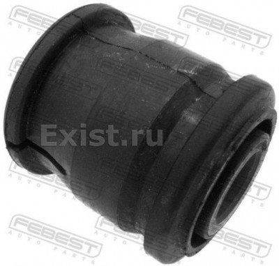

Блин вообще похожи.....думаю, что можно заказать для эксперимента, благо не дорого. Мне экзист в качестве аналога еще выдает Febest, Longho, Masuma. Masuma - я так понял это фуфло, а что насчет Febest и Longho?

Подскажите, пожалуйста номер по RBI сайлента который обозначен на рисунке. Думаю Thoron тоже не получил ответ на этот же вопрос.

Сайлентблок заднего кулака (задняя подвеска)
И как раз Роман44 поднимал одну из них. А в этой теме как раз рисунок, который мне нужен! Это про сайлент ТАВ-190.

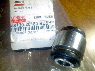

Ну и в какую из тем мне писать вопрос? Нашел ещё один аналог от фирмы Longho. Купил сегодня. Номерок видно 48730-20160-BUSH И это по 670р/шт. :evil:

Поменял я сегодня сайлент - брал Longho - встал как родной, ставил на месте не снимая цапфы с помощью вот такого не хитрого колхоза:
Использовал его, т.к. нормального съемника в нашей деревне я не нашел. В общем-то ничего сложного, эффект очень даже ощутимый - пропал сильный стук, который преследовал меня последние месяцы.
