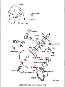

kardan
Это то что называется шарнир рулевой колодки?

R-tem писал(а):
Скажите, а как точно называется вот эта штуковина)))

PoTaP0ffs писал(а):
desha - тебе огромное спасибо за наводку :wink:
Это R-tem'а благодари ) Его идея.
В экзисте неоригинал называется шарниром рулевой колонки, но лучше поискать бу на разборках. Были на форуме случаи когда не подходил неоригинальный карданчик.

R-tem писал(а):
Ты лучше сфоткай у себя, и стрелкой покажи с чем именно у тебя проблема, тогда сразу подскажем.
Вот то что на картинке обведено красным, а гуйка с болтом там в том месте, где трещетка на фотке... Т.е. там болт и с другой стороны гайка - они и зажимают шток, что от нижнего карданчика выходит... Надеюсь понятно объяснил))) Ну если не понятно - то постараюсь сфотать...

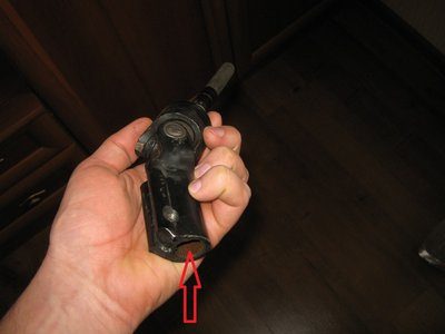

Вот пошел в гараж, сфоткал. У тебя слизало шлицы там куда стрелка указывает? И как видно с фотки, гайки там нет, просто резьба в теле.

PoTaP0ffs писал(а):
Да понятно. Там вообще гаек не должно быть ) В одном ухе кардана сквозное отверстие ~10мм в другом отверстие с резьбой.

R-tem
да, именно там и слизало. Спасибо за фотку, только хотел сфотать пойти...
А про болт с гайкой я говорил, что на рисунке левее, зажимает сам кардан)))
А скажите, насколько я понял - у меня такой же как и у R-tem - т.е. от карины е и от праворульной карины они одинаковы... И судя по эзисту - они еще там на калдины такие же ставятся?

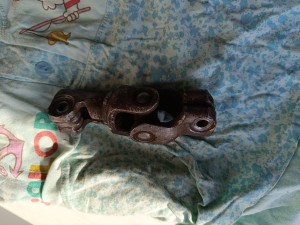

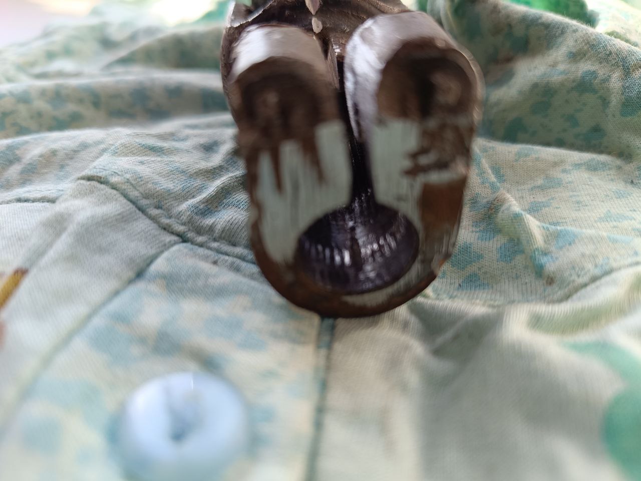

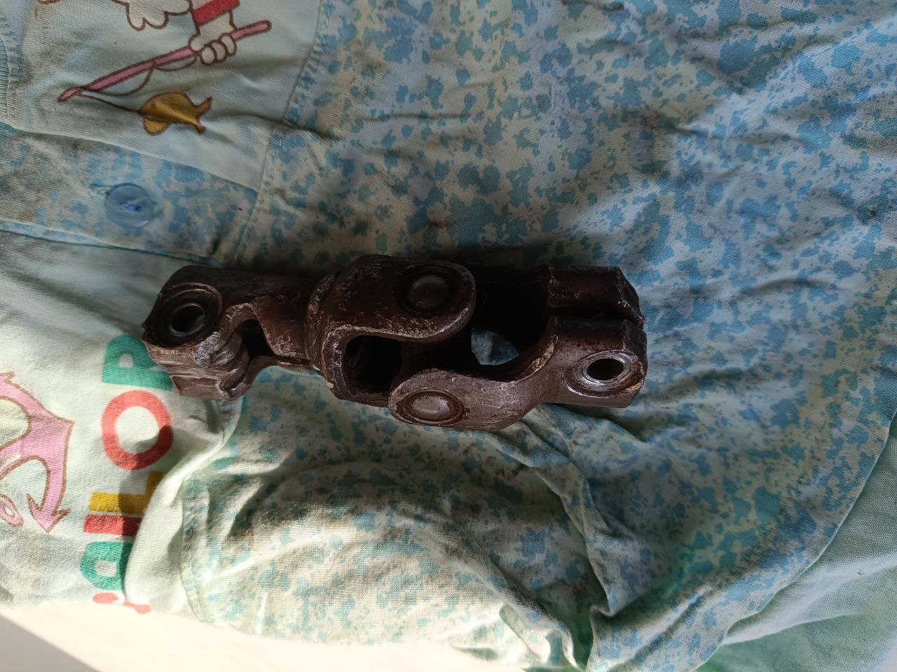

Подскажите номер верхнего рулевого карданчика не оригинала. Слизало шлицы между рулевым валом и карданчиком.
Держи, я себе ставил Фебест, пробег много, только пыльник обязательно поставь.
https://www.exist.ru/Price/?pid=86F02B2 ... Cat=Toyota
Добавлено спустя 1 минуту 39 секунд:
andron58
Kentavr
От Калдины идёт немного другой, поставить можно, но он другой.
