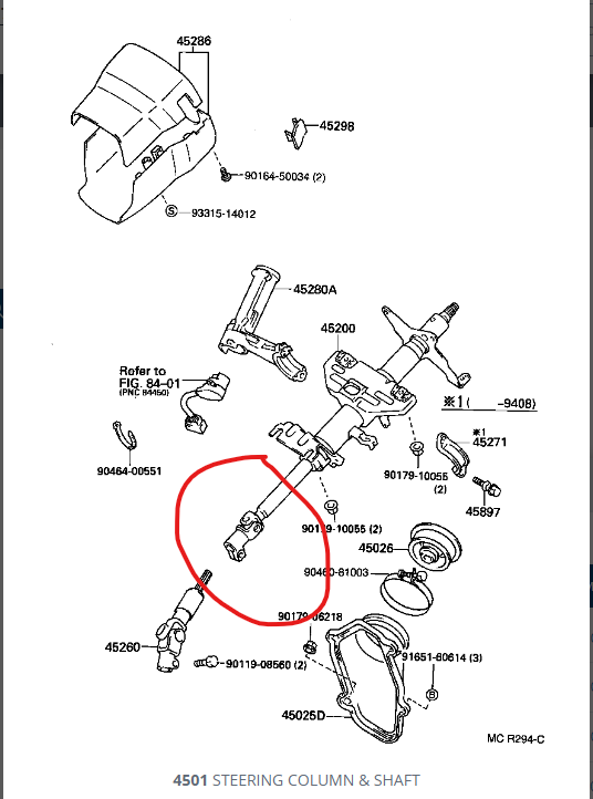

Вот то что на картинке обведено красным, а гуйка с болтом там в том месте, где трещетка на фотке... Т.е. там болт и с другой стороны гайка - они и зажимают шток, что от нижнего карданчика выходит... Надеюсь понятно объяснил))) Ну если не понятно - то постараюсь сфотать...
Да понятно. Там вообще гаек не должно быть ) В одном ухе кардана сквозное отверстие ~10мм в другом отверстие с резьбой.

А про болт с гайкой я говорил, что на рисунке левее, зажимает сам кардан)))
А скажите, насколько я понял - у меня такой же как и у R-tem - т.е. от карины е и от праворульной карины они одинаковы... И судя по эзисту - они еще там на калдины такие же ставятся?

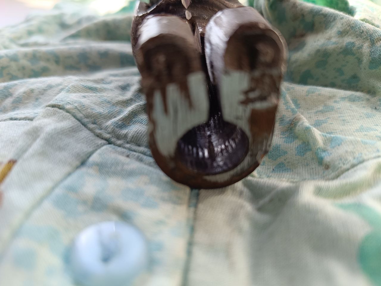

Подскажите номер верхнего рулевого карданчика не оригинала. Слизало шлицы между рулевым валом и карданчиком.
