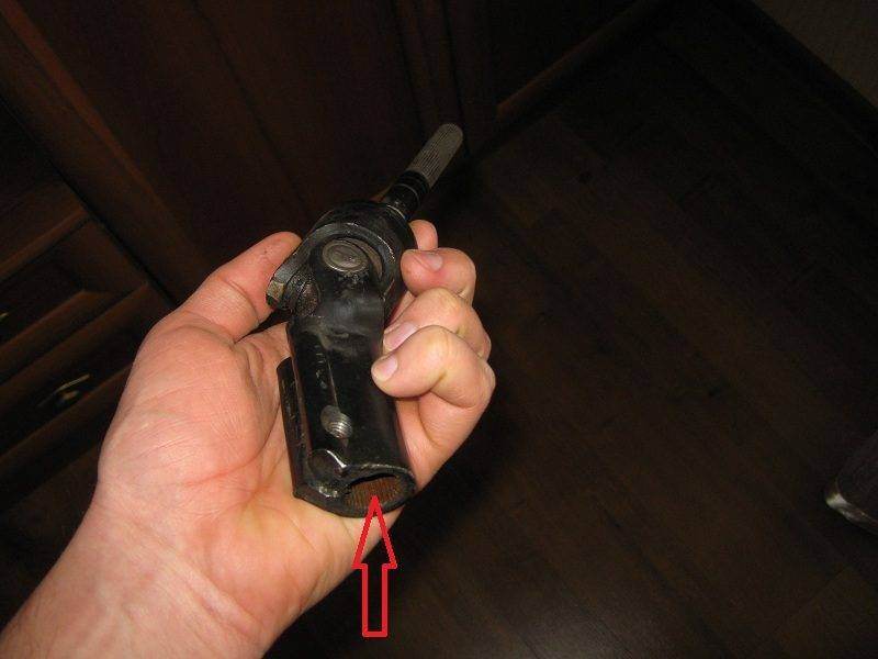

R-tem писал(а):
Ты лучше сфоткай у себя, и стрелкой покажи с чем именно у тебя проблема, тогда сразу подскажем.
Вот то что на картинке обведено красным, а гуйка с болтом там в том месте, где трещетка на фотке... Т.е. там болт и с другой стороны гайка - они и зажимают шток, что от нижнего карданчика выходит... Надеюсь понятно объяснил))) Ну если не понятно - то постараюсь сфотать...

 Заголовок сообщения: Re: Колеса не поворачивают.
СообщениеДобавлено: Вс апр 29, 2012 11:28 am
Вот пошел в гараж, сфоткал. У тебя слизало шлицы там куда стрелка указывает? И как видно с фотки, гайки там нет, просто резьба в теле.

PoTaP0ffs писал(а):
Да понятно. Там вообще гаек не должно быть ) В одном ухе кардана сквозное отверстие ~10мм в другом отверстие с резьбой.

R-tem
да, именно там и слизало. Спасибо за фотку, только хотел сфотать пойти...
А про болт с гайкой я говорил, что на рисунке левее, зажимает сам кардан)))

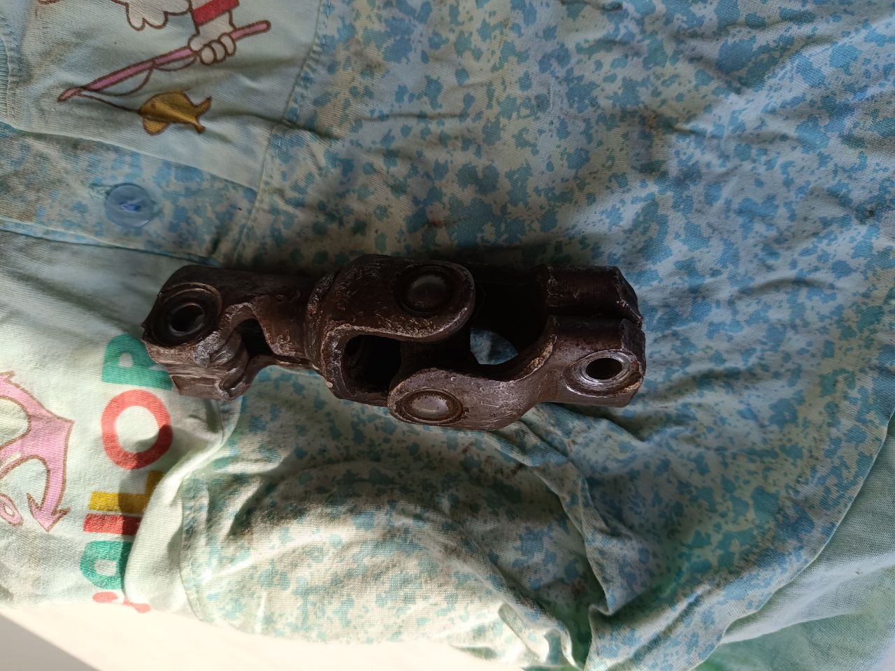

СообщениеДобавлено: Чт фев 29, 2024 3:38 pm
Зарегистрирован: Вт окт 14, 2008 2:37 pm
Сообщения: 4
Подскажите номер верхнего рулевого карданчика не оригинала. Слизало шлицы между рулевым валом и карданчиком.
СообщениеДобавлено: Чт фев 29, 2024 7:53 pm
Сообщения: 1372
Машина: TOYOTA CARINA E
Двигатель: 4A-FE STD Denso
https://www.avito.ru/moskva/zapchasti_i ... a%2Bcarina
https://baza.drom.ru/vladivostok/sell_s ... 76226.html Есть от чего оттолкнуться.
СообщениеДобавлено: Чт фев 29, 2024 8:41 pm
Сообщения: 6117
https://www.wildberries.ru/catalog/1143 ... etail.aspx
СообщениеДобавлено: Чт фев 29, 2024 9:26 pm
Сообщения: 4536
Держи, я себе ставил Фебест, пробег много, только пыльник обязательно поставь.
https://www.exist.ru/Price/?pid=86F02B2 ... Cat=Toyota
Добавлено спустя 1 минуту 39 секунд:
andron58
Kentavr
От Калдины идёт немного другой, поставить можно, но он другой.

[quote="Azamat_630"][/quote]
Привет, Азамат! Рад видеть в добром здравии! Ты дал ссылку на нижний, ему верхний нужен. Как раз мы с Кентавром правильно его послали! :D
