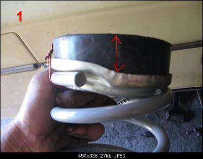

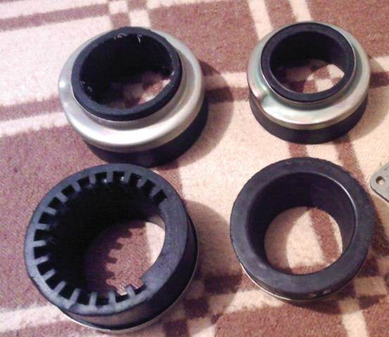

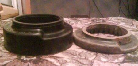

Только не помню от 10 ки или от класики, эти резинки. Надо мерить!
Они и по высоте разные!

Это я видел,только это не те резинки,которые должны стоять,это как проставки получается :D

Тебе тонкие под пружины нужны?
СообщениеДобавлено: Вс мар 22, 2015 11:42 am
Сообщения: 3628
Да
