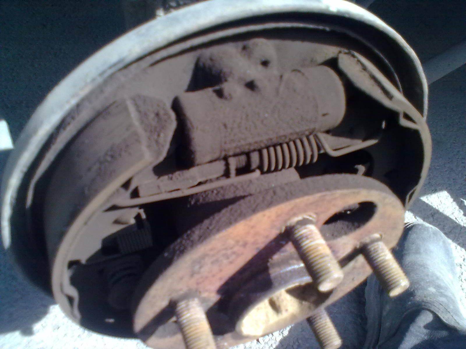

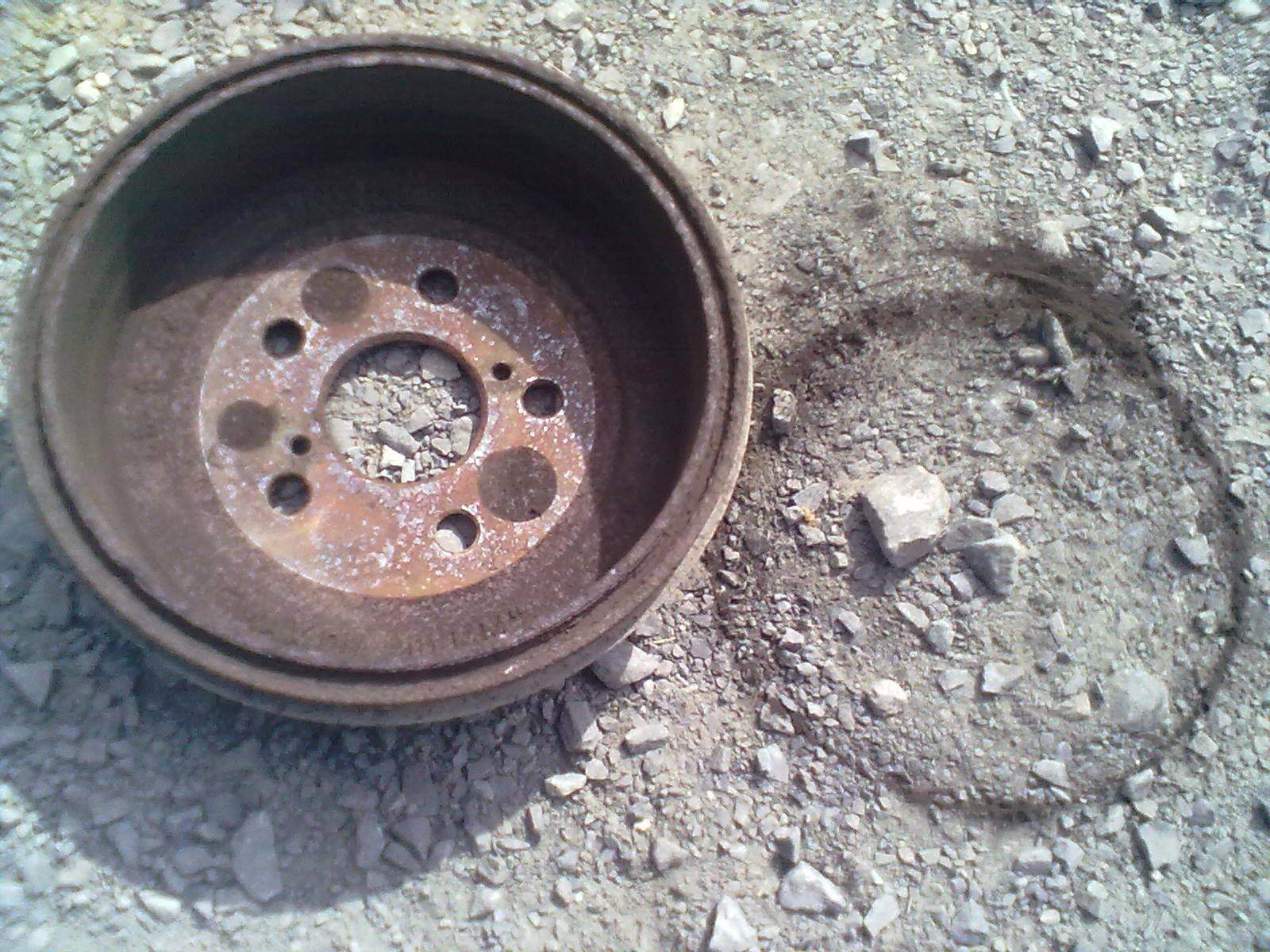

, прочитал ту тему, после работы проверил ГТЦ. Прям подробно пишу что делал: при заглушенном двигателе нажал педаль тормоза, первый раз она ушла почти до пола, второй раз - уже примерно до половины, в третий раз продавил сантиметра три и все, стоит мертво... Тут же, не отпуская педаль, завожу двигатель и она плавно опускается опять же примерно на 3/4, то есть как и было. Как я понял, с главным цилиндром и вакуумником все в порядке?
Ну и как и обещал, фотки заднего правого тормоза - интересны Ваши мнения насчет него.
Комментарий к файлу: Вот такой вид был. Все, что смог, протер, сдул всю эту пыль, как и писал выше - забрызгал ВД-хой (кроме колодок :) )

Комментарий к файлу: Состояние тормозного барабана. Коррозия есть, но в целом еще нормально выглядит. А справа от него - это все, что высыпалось когда снял и положил его на землю

СообщениеДобавлено: Пн авг 20, 2012 10:36 pm
Сообщения: 1034
Машина: Карина Е
Прямо таки как из учебника. Стопроцентная причина, когда нужно прокачивать тормозную систему. Другими словами, попробуй еще раз прокачать систему. У тебя все признаки того, что она завоздушена. А про фото, что можно сказать - цилиндр сухой. Пыль там есть всегда - следствие работы колодок.
