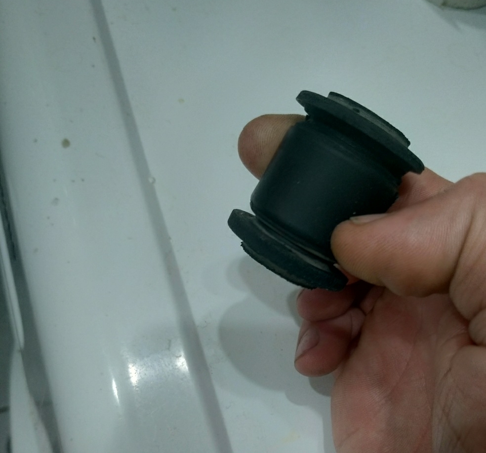

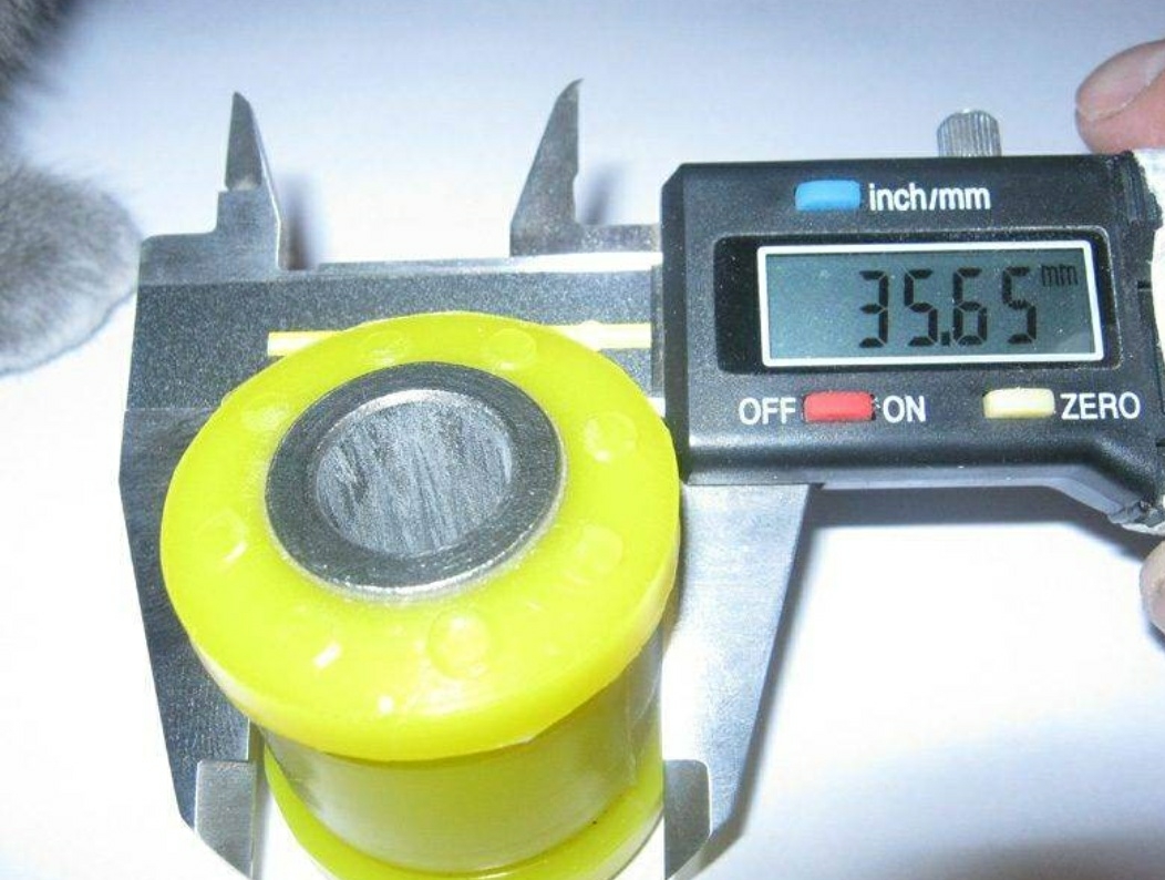

Доброго вечера, товарищи, помогите советом. Решил поменять сайлетблоки на задних поперечных рычагах .по винкоду которые выдали, у них диаметр наружний 36мм , а входное отверстие в тягах 30мм, влезет ли сайлентблок? Слесарь сказал что не полезет. Может не те сайлетблоки заказал, есть ли у кого номера или кто менял, знает размеры?

То, что вы описываете, похоже на рычаги от переднеприводной Короллы Е-100. Там сайлентблоки маленькие и короткие. Рычаги эти взаимозаменяемые с рычагами от Т-190, если не считать того момента, что у них разный угол между рычагом и подрамником. Соответственно, проушины сайлентблоков находятся под разным углом. А так, никто не мешает одно заменить другим.
Фото решило бы эти гадания..

У меня такой же но не полиуритан
Добавлено спустя 2 минуты 21 секунду:
А это который выпресовали родной, у него диаметр 30мм
S10326-02500203(1).jpg [ 350.39 КБ | Просмотров: 12214 ]
S10326-02581783(1).jpg [ 333.08 КБ | Просмотров: 12214 ]
СообщениеДобавлено: Пт мар 26, 2021 7:21 pm
Сообщения: 3527
Надо фото рычагов
