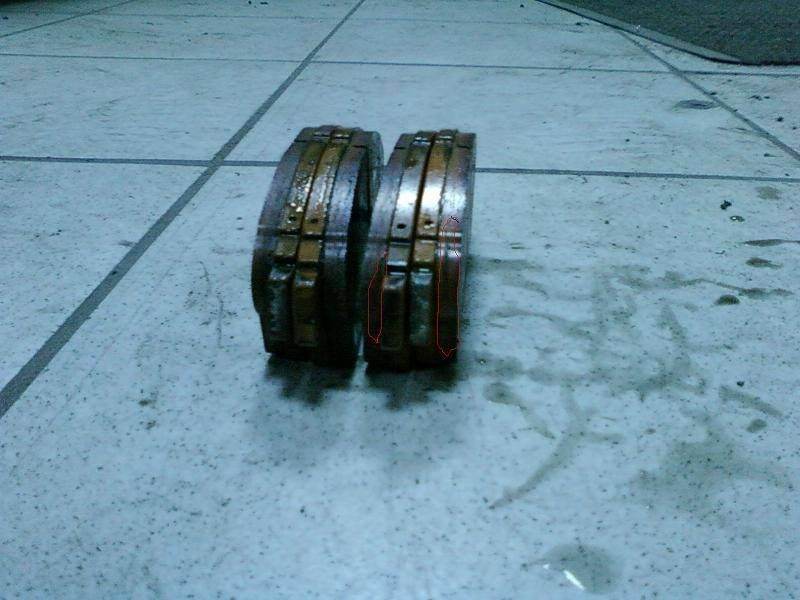

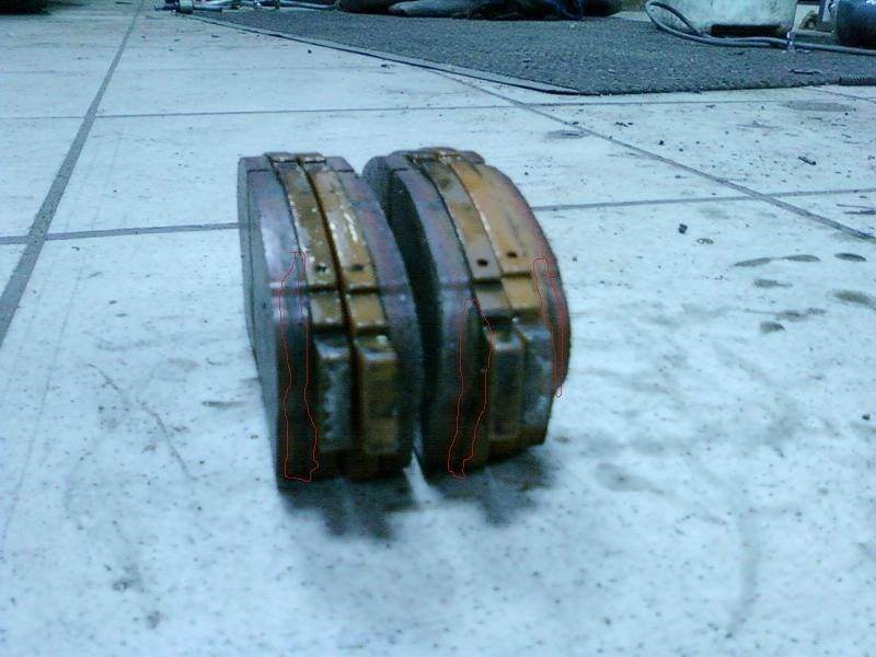

СообщениеДобавлено: Чт апр 22, 2010 6:23 pm
Сообщения: 4383
Jappy писал(а):
Вот и у меня появилась проблема.
Значит все началось с того, что пришла весна и я поставил новую летнюю резину с новыми дисками, все стало супер. Потом где-то через дня два я заметил, что при не сильном нажатии на педаль тормоза появляется такой едва заметный писк. Но если нажать посильнее педаль то писка нет, и все тормозит хорошо. Передние диски и барабаны оригинал, все колодки тоже. Что это может быть?
По износу могу сказать, что задние барабаны/колодки новые прошли около 15 тыс. Передние диски уставшие конечно но колодки прошли около 20 тыс.
Буду благодарен за помощь.
Уменя таже ситуёвина тоже всё оригинал(брал в местном автотрейде)! С начала был слабый писк(с обеих сторон), проверил колодки-сточились меньше чем на половину, диск в норме. Прошло время, писк усилился заехал на рем. подвески поглядели и ничего не обнаружили, дальше больше стыдно даже ездить :? А сёдня менял резину и обнаружил косяк- разрыв колодки(разслоение возле основания), звук начал вылазить после лужи, но до этого за 10 днеЙ было экстренное торможение (дамочка с ребёнком кинулась на красный) Думаю что проблема в этом и без условно колодки с какого нибуть тайландского завода ТОЙОТА оказались неочень качественными! Придут новые колодки там поглядим! :twisted:
КОЛОДКИ поменял проблема исчезла!!!
