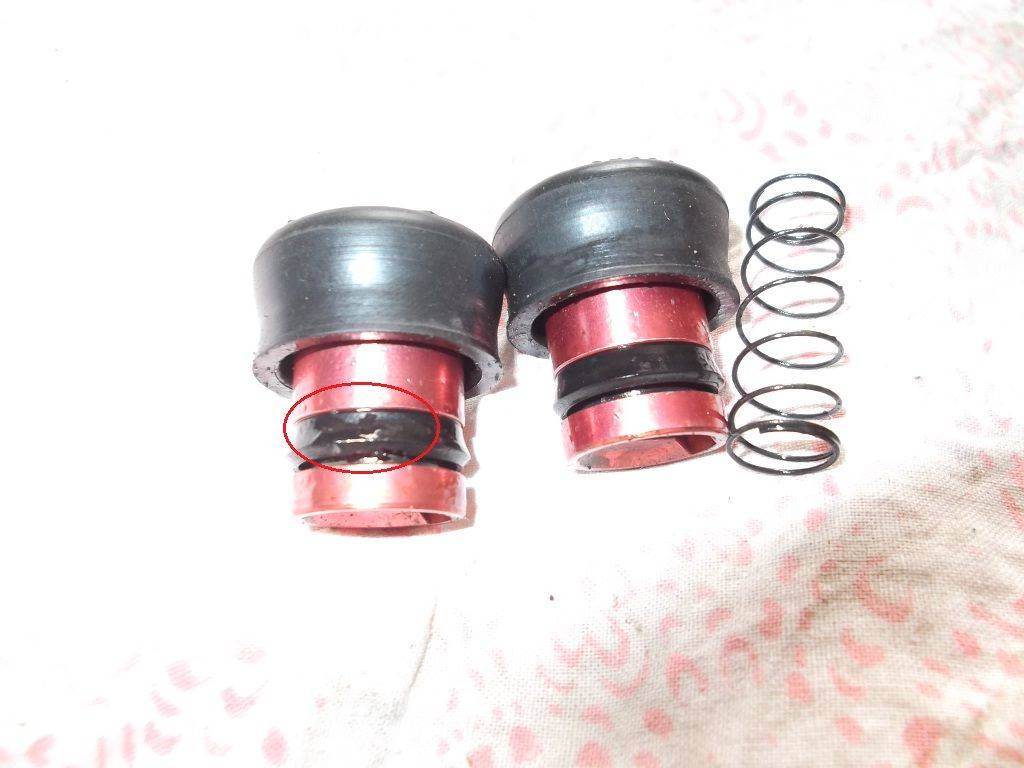

Разобрал сегодня цилиндр. Правый пришлось аж пасстижами доставать. Осмотрел, оказалось, что "закусило" резиновое кольцо. Наверное из-за этого его и заклинило...

Кольцо, наверное, не просто так закусило. Состояние зеркала какое?
Я догадался посмотреть :) Зеркало просто идеальное, ни царапин, ни заусенцев нет. Вот только сейчас дошло, что, возможно, поршень "провалился" в цилиндр слишком и резиновое кольцо зацепилось за отверстие для тормозной жидкости. Хотя такое вряд ли случится, у поршней упоры есть, а отверстия строго посередине, резинка просто не достанет до них.
