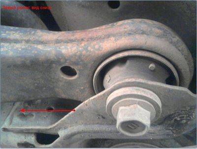

Витя, посмотри на свой рычаг на яме и поймёшь, какой задний сайлент тебе нужен: http://www.carina-e.ru/viewtopic.php?p=77507#p77507 (фото в конце поста). У меня тип А и ставил HR 821 102 (T2409WB), если тип В то HR 821 143 (T2411WB)
Смотри и меняй.

PYMb!H писал(а):
рычаг то должен работать, а как показано на фото, сайлент работать не будет, его просто вырвет
как я и думал.
на фото сайлент не правильно стоит-прорези должны смотреть поперек тачки
ибо да,их вырвет просто

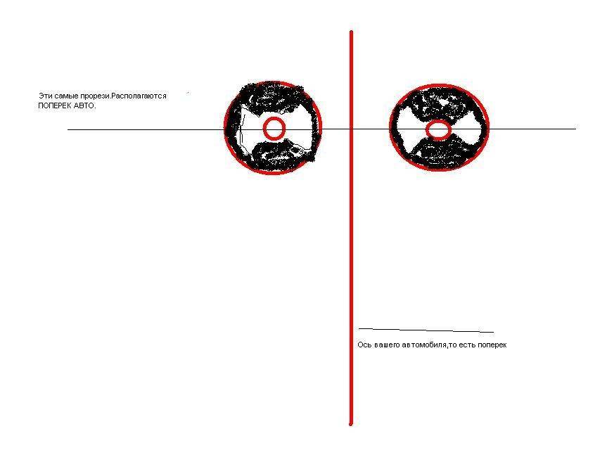

и за сим,чтобы после следующий точно такой же горемыка,как я ни сидел и не ломал голову ниже сделал рисунок паинта,который в комментариях не нуждается
ну и пусть коряво нарисовано,зато все понятно :P

Правильно сайлент запрессован у топикстартёра на первом фото. И у Льва здесь на фото Фордовских рычагов: viewtopic.php?p=90988#p90988
На твоём рисунке, если красная линия - это ПРОДОЛЬНАЯ ось авто, получается неправильно.

я лично мое мнение,что сайленты должны стоять именно так как я на схеме указал!
Ибо подругому их порвет!как порвало у меня!!!!собственный же косяк устраняют!

Есть основания полагать, что сайлент стоит еще с завода. Рычаг левый, вид снизу. Красная стрелка направлена по ходу движения. Отлитая стрелка на сайленте направлена в сторону шаровой опоры.

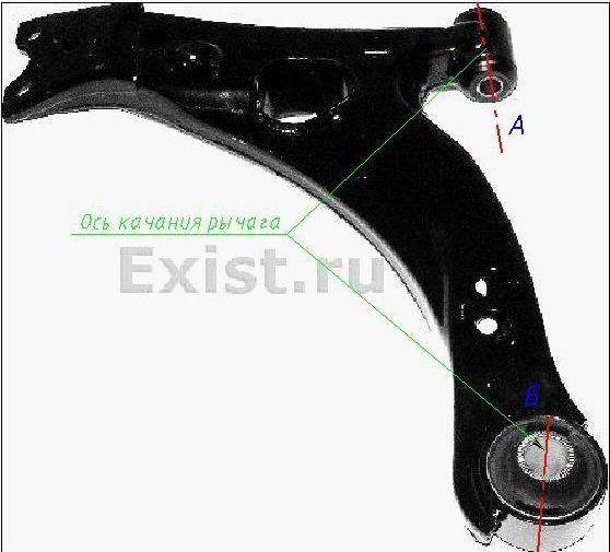

там же фотка есть рычага всборе с экзиста!
Рис.1.jpg [ 42.86 КБ | Просмотров: 20176 ]

а я все равно буду делать так,как сделал сегодня.
и знаете почему?
потому что я в ноябре тогода поставил саленты точно также,как на ваших картинах!И ВСЕ ИХ повырывало к чертям собачьим..рычаги вообще жили своей жизнью...
Сам все видел сегодня своими глазами и устранял собственно ручно
и к слову,перед ноябрьской сменой,старые саленты стояли так,как я поставил сегодня,то есть прорези были поперек машины и они были абсолютно целы,не рванинки!!!!только малость спревшие.
Вот таков мой вывод

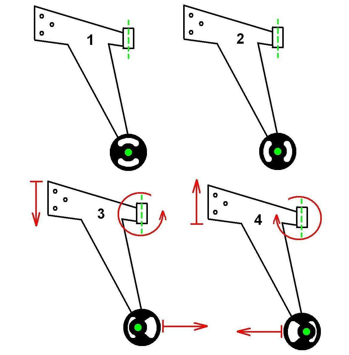

Вот если поставишь не так, как на картинке, они и будут жить своей жизнью. Примерно так как на рисунке ниже:
- первый и второй рисунки - варианты установки сайлент-блоков;
- третий рисунок - то, что будет происходить с рычагом №2 при наезде на препятствие, или торможении, а так же в колее;
- четвертый рисунок - то же, но на разгоне или опять-таки в колее.
Как думаешь, возможны варианты 3 и 4 при установке сайлент-блока по рисунку №1?
Размеры окон-прорезей, и соответствующие уводы концов рычага можешь прикинуть сам. В милиметрах. А потом прикинь, что при установке углов развала-схождения ловят единицы градусов, а допуски в десятках угловых минут. Переведи эти градусы в ДОПУСТИМЫЕ отклонения рычага от оси. Школьный курс геометрии, да и он не нужен, всё и так понятно. Тебе нужна такая свобода рычагов?

Полностью согласен с Vitek,но ,имхо,есть маленький нюаньсик:салент стоит не строго перпендикулярно оси переднего салента,что видно из фоток оригиналов,да и экзистовых аналогов,что позволяет работать,как описано Vitek,и в тоже время минимизировать смещения рычага вдоль оси движения при старте-торможении,уменьшая нагрузку на передний салент,избегая проблемы его "выпучивания",или как правильно назвать.В общем,нужно правильно ставить этот салент,а то,смотрю много хто меняет и передний,а он же,практически,вечный.И не забываем о важности правильной затяжки,именно на опущенной подвеске,а не подвешенной.О,скока букаф настрочил.

Подтверждаю, у меня так и стояли, чуть под углом: viewtopic.php?p=63372#p63372 Новые я так же запрессовывал, хотя
gerzolik писал(а):
что видно из фоток оригиналов, да и экзистовых аналогов
там как раз в основном строго перпендикулярно: viewtopic.php?p=64860#p64860 и viewtopic.php?p=65049#p65049 у Карины, и http://www.carina-e.ru/viewtopic.php?p=90988#p90988 у Форда.

А что тут комментировать? Тема-то вообще про задний сайлент, а это больше имеет отношение к переднему. Задний-то у нас "вертикальный", и втулкой центруется. А вот передний...
Передний сайлентблок работает "скручиваясь" на ходах подвески за счёт упругих свойств резины (у которых, как и у всего есть предел). Посмотри на очередной рисунок. Вверху - исходное (ненагруженное, вывешенное) состояние рычага при сборке, вид на передний сайлентблок. Если в таком положении затянуть крепёжный болт (внутренняя втулка сайлента фиксируется), а затем опустить машину на колёса, сайлентблок скрутит как на нижнем рисунке. Машинка конечно, приподнимется, но ненадолго. При ходах подвески на отбой (зелёная стрелка) сайлент будет возвращаться в исходное (не скрученное (так и хочется написать скрЮченное :))) состояние, а вот на сжатие (красная стрелка) - ему не позавидуешь, думаю, уже понятно, почему. Порвёт его, бедолагу, очень быстро. Поэтому перед затяжкой болтов надо опустить машину на колёса, покачать её, прожав подвеску, чтобы рычаги с сайлентами заняли нейтральное положение, соответствующее нагрузке, и только после этого затянуть болты. Тогда сайлент будет работать в обе стороны вокруг нейтрального положения.
