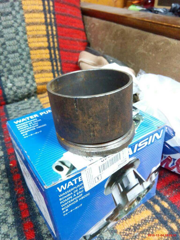

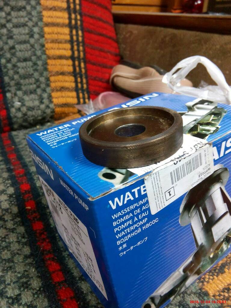

Менял в гараже передние подшипники,был изготовлен съёмник для выпресовки и запрессовки подшипника,работает мягко и аккуратно,быстро,фото выложу позже....если интересно кому....

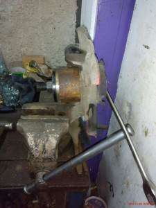

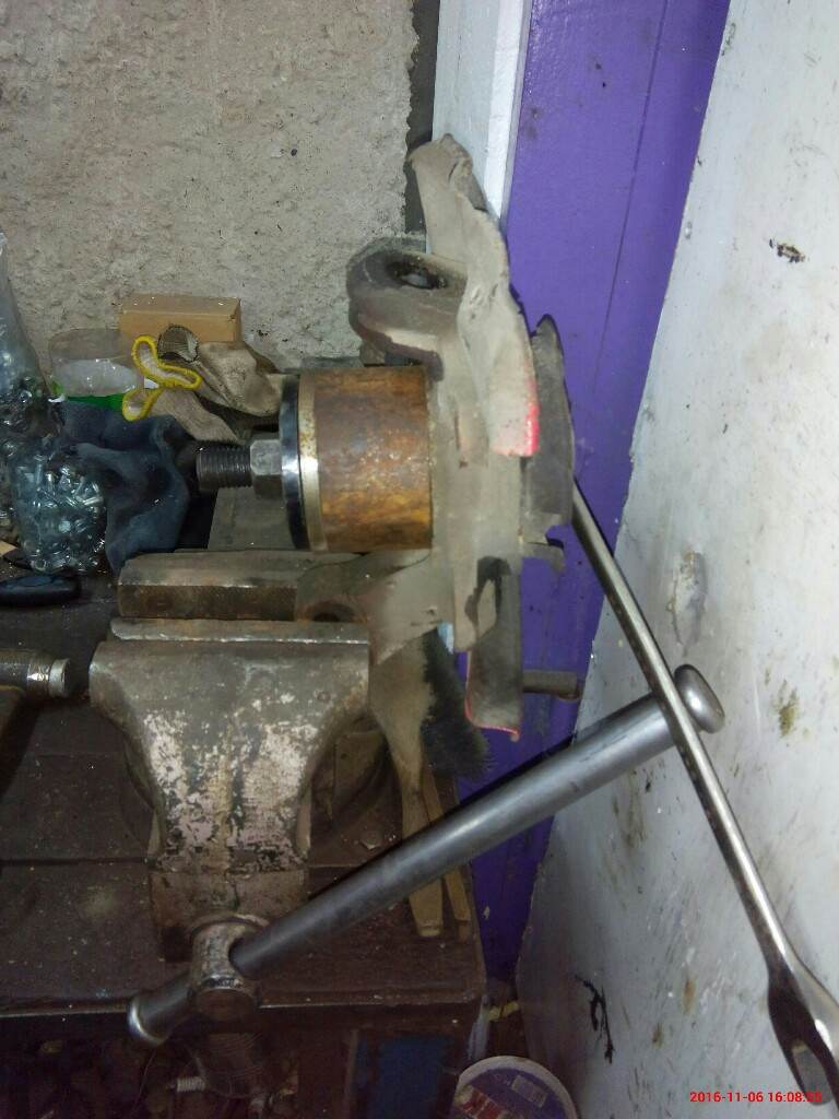

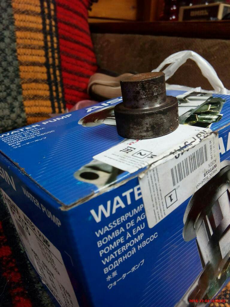

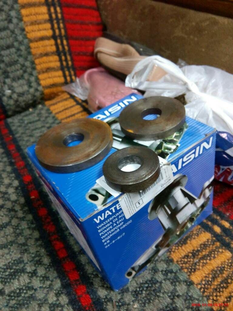

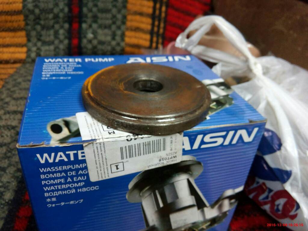

Съёмник выглядит вот так.....

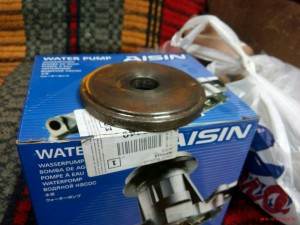

Съёмник представляет собой набор толстых шайб определённого размера и шпильки на 20мм,остальные фото и размеры выложу позже...
Комментарий к файлу: на фото процесс выпресовки старого подшипника....
IMG_20161106_160855-768x1024.jpg [ 176.49 КБ | Просмотров: 12072 ]
Последний раз редактировалось ZorG Вт дек 13, 2016 1:00 pm, всего редактировалось 2 раз(а).

Размеры выложу позже....
Комментарий к файлу: Чтобы выколотить ступицу из подшипника....
IMG_20161204_162825-768x1024.jpg [ 194.5 КБ | Просмотров: 12072 ]
Комментарий к файлу: Шайба для запрессовки подшипника....
IMG_20161204_162801-768x1024.jpg [ 224.85 КБ | Просмотров: 12072 ]

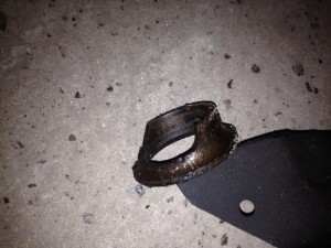

Комментарий к файлу: Чашка для выпресовки старого подшипника....
IMG_20161204_162632-768x1024.jpg [ 223.73 КБ | Просмотров: 12072 ]
IMG_20161204_162615-1024x768.jpg [ 159.71 КБ | Просмотров: 12072 ]
Комментарий к файлу: Набор шайб для запрессовки выпресовки подшипника и ступицы определённого размера....
IMG_20161204_162723-768x1024.jpg [ 189.4 КБ | Просмотров: 12072 ]

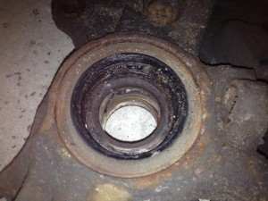

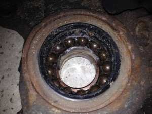

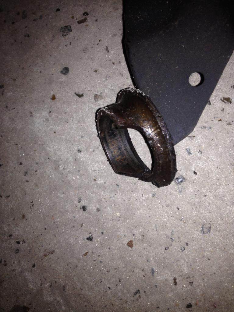

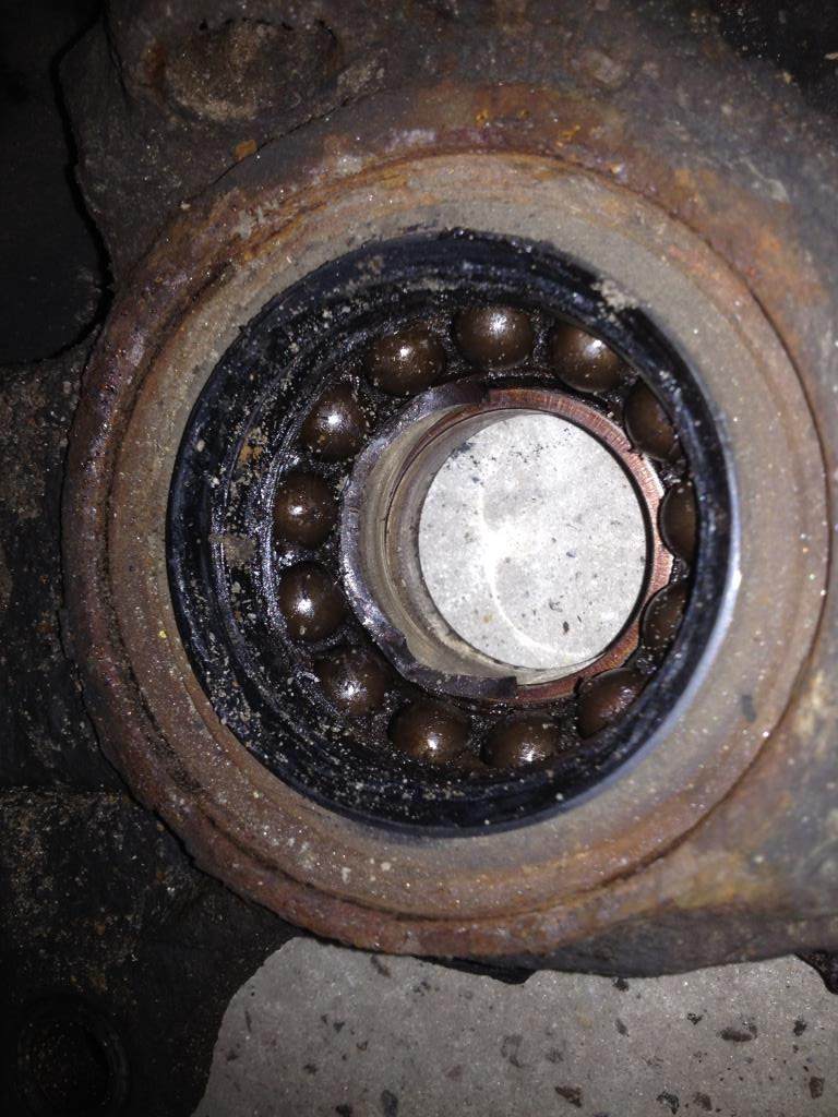

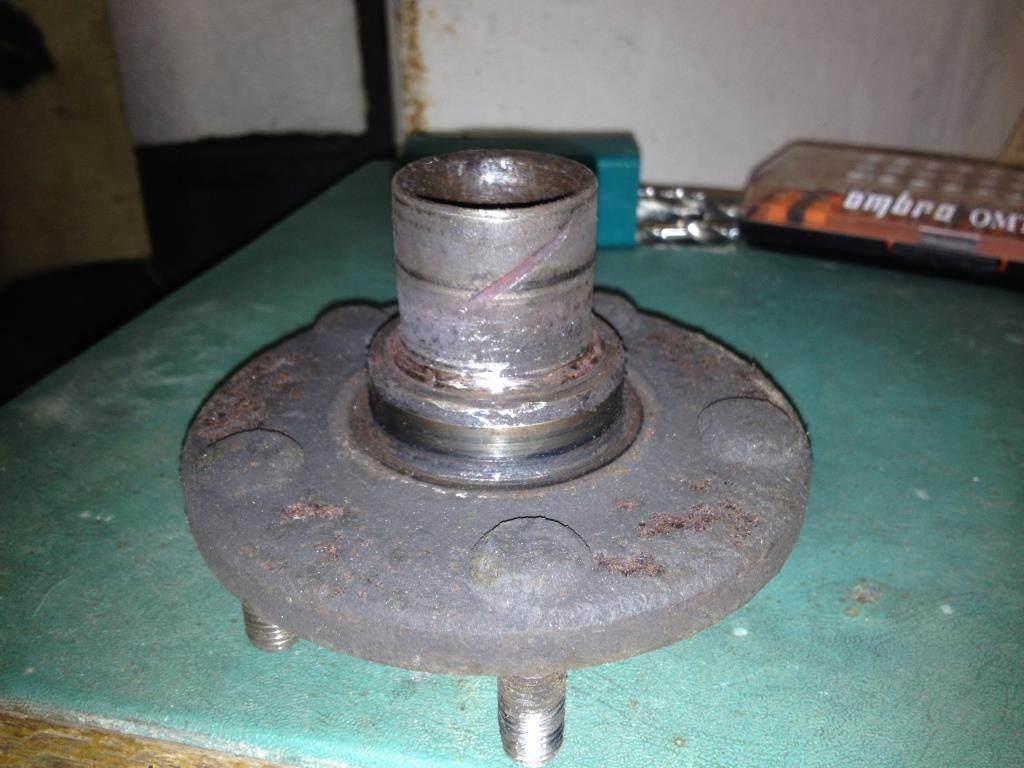

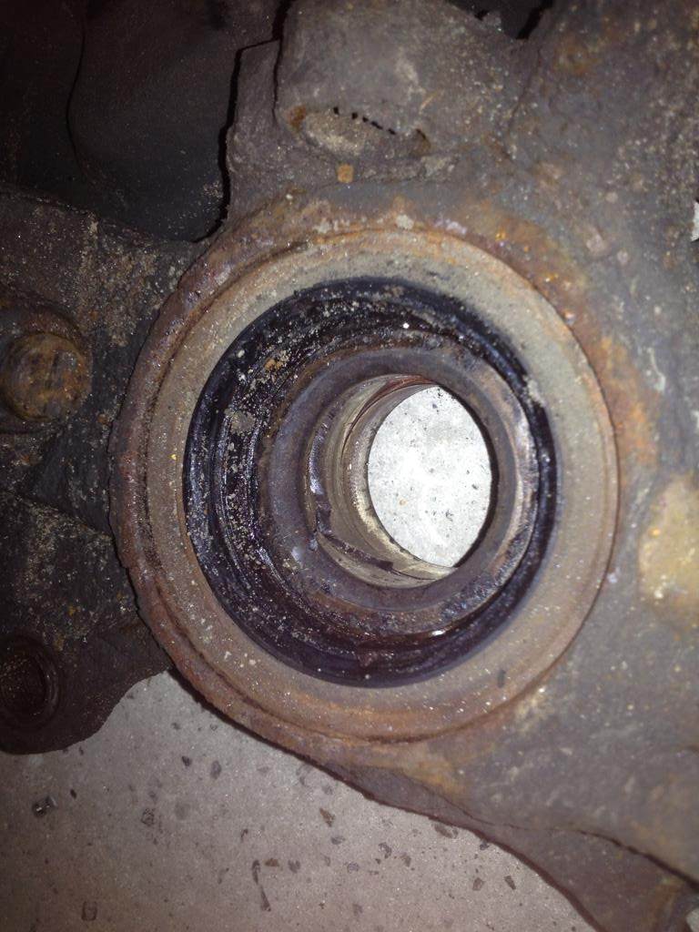

Всем привет. Давече писал здесь про шумы от ступичного подшипника правого колеса. После этого был в длительной командировке и вот наконец снял я оба кулака с машины и оказалось что шумит не правый а левый подшипник. и вот что я там узрел. С таким состоянием подшипника я проехал почти 2 т.км.
НЕ делайте как я, услышали шум,тем более почувствовали люфт, СРАЗУ машину "на якорь" и решайте проблему. Удачи на дорогах)
Добавлено спустя 2 минуты 16 секунд:
Есть еще вопросы знатокам. знаю точно это подшипники меняли на этой машине не менее чем 300 т. км. назад так вот видно что внутреннюю обоиму подрезали болгаркой. и есть следы от расколовшейся обоимы. Скажите пожалуйста,можно ли дальше эксплуатировать эту ступицу?
IMG_3674.JPG [ 116.41 КБ | Просмотров: 11858 ]
IMG_3675.JPG [ 119.94 КБ | Просмотров: 11858 ]
IMG_3676.JPG [ 129.17 КБ | Просмотров: 11858 ]
IMG_3673.JPG [ 93.15 КБ | Просмотров: 11857 ]

Эту ступицу на заслуженный отдых

Столкнулся с неприятностью. купил было подшипники Koyo DAC3880W-1CS65, а они оказались велики для ступицы,хотя вроде на форуме артикулы накопал. Подскажите где я ошибся? Стояли NSK 38BWD01A1. Хочу взять такие же, но в магазине говорят что это не полный артикул и там далее еще идут буквы и цифры. Подскажите пожалуйста правильный артикул NSK. На перед. Англичанка, 1996,с ABS.
И ступица,я не совсем понял но вроде говорят здесь что они разные, от года выпуска зависит. Так ли это?

Есть ступицы 38 и 40мм. Последние идут на 1 Авенсис.
Хочу поинтересоваться, как подш 38х80 оказался велик? Сколько там диаметр по факту? Сколько диаметр ступицы?
NSK с тем артикулом так же будет под ступицу 38мм. С любыми буквами и цифрами.
PS если собрался ставить ступицу как на последнем фото, то для нее любой нормальный подшипник на 38 будет велик. Она вся покоцанная и ее надо сдать в чермет.
