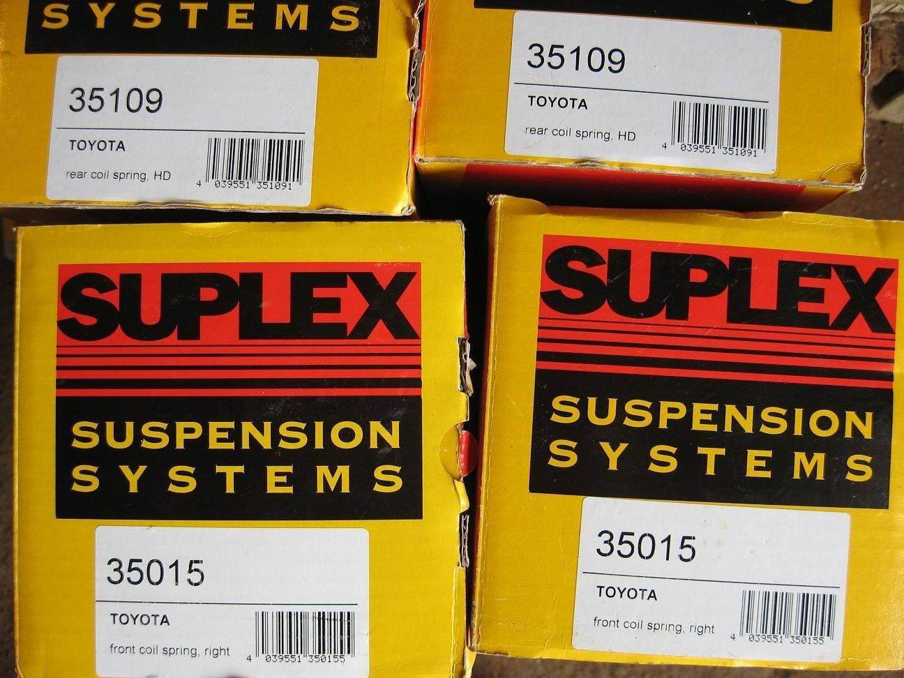

СообщениеДобавлено: Вт июн 30, 2009 11:11 am
Сообщения: 1733
Помниться обещался я, вот они, после просевшего оригинала, как поцелуй брежнева - мягкиииииие :)

СообщениеДобавлено: Вт июн 30, 2009 12:15 pm

Enakin, давно поставил? А то знакомому на легаси суплекс взяли, а как себя поведут не знаем (не ставил никто из знакомых)...

Поскажите что лучше на зад поставить Suplex усиленные или Lesjofors???

likslava, Suplex я бы не советовал (не хочу обидеть Enakin)... Уж слишком мягенькие :( , хотя если усиленные, то Х.З. У меня Люся усиленная, нормально :)
СообщениеДобавлено: Пн июл 20, 2009 1:41 pm
Сообщения: 1733
Кстати продаван (оф. представитель) сказал что они идут усиленные, я так понял что на наши Suplex магкие не делает. О как.
