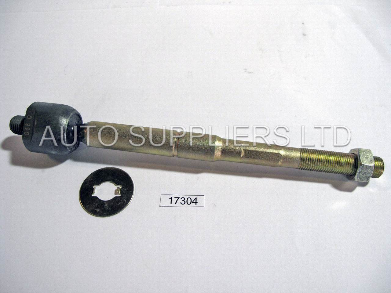

a_berger писал(а):
Померил диаметр резьбы на тяге = 15 мм, или CTR ?
-Оригиналы стоят недешево . К примеру Лемфердер оригинал (5 цифр ,не 7 ) -40 $
Toyota Carina E, Picnic Steering Rack 17304.JPG [ 105.29 КБ | Просмотров: 10351 ]
