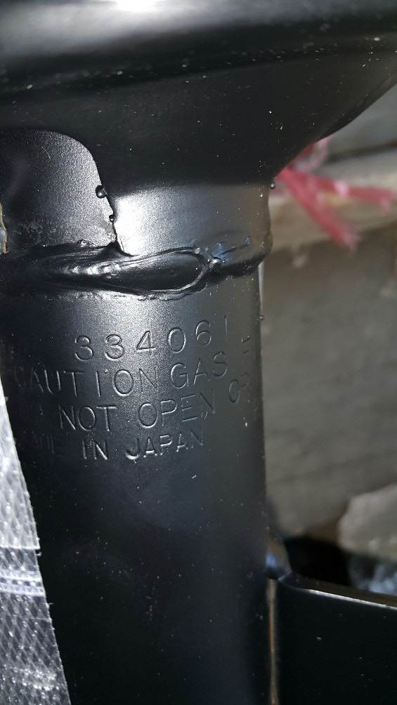

Как думаете что мне пришло) Заказывал в магазине по ВИНкоду, Каяба только вот какая. В воскресенью посмотрю номерки.

Ну собственно вот)
Подскажите, пожалуйста, какие сюда пружины поставить Каяба.
А то я чет с этими размерами совсем запутался, какая там высота чашки и тд.
Спасибо.
