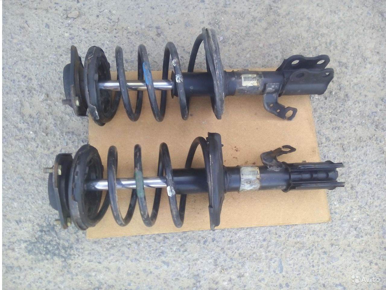

Здравствуйте. Подскажите, на нашу машину подойдут ли вот такие стойки? Toyota Carina ED, ST202, ST203, ST183, Toyota Celica, AT180, ST202, ST204, Toyota Corona Exiv, ST202, ST183, Toyota Curren, ST207, ST206.

 Заголовок сообщения: Re: Про Стойки [Опрос]
