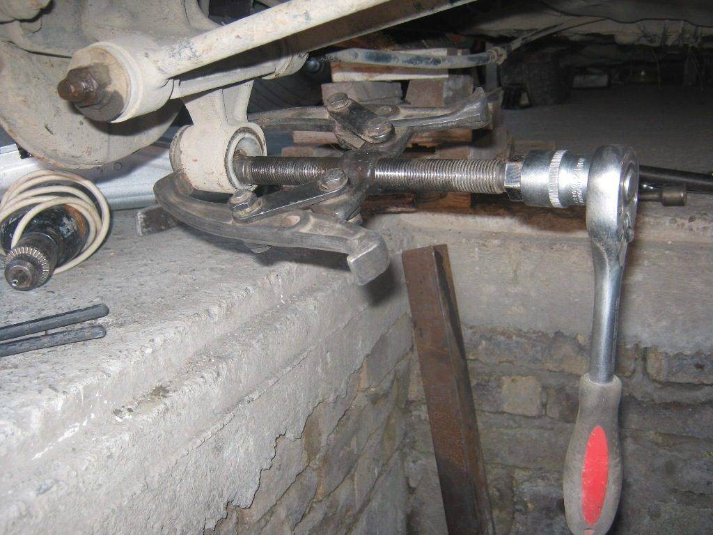

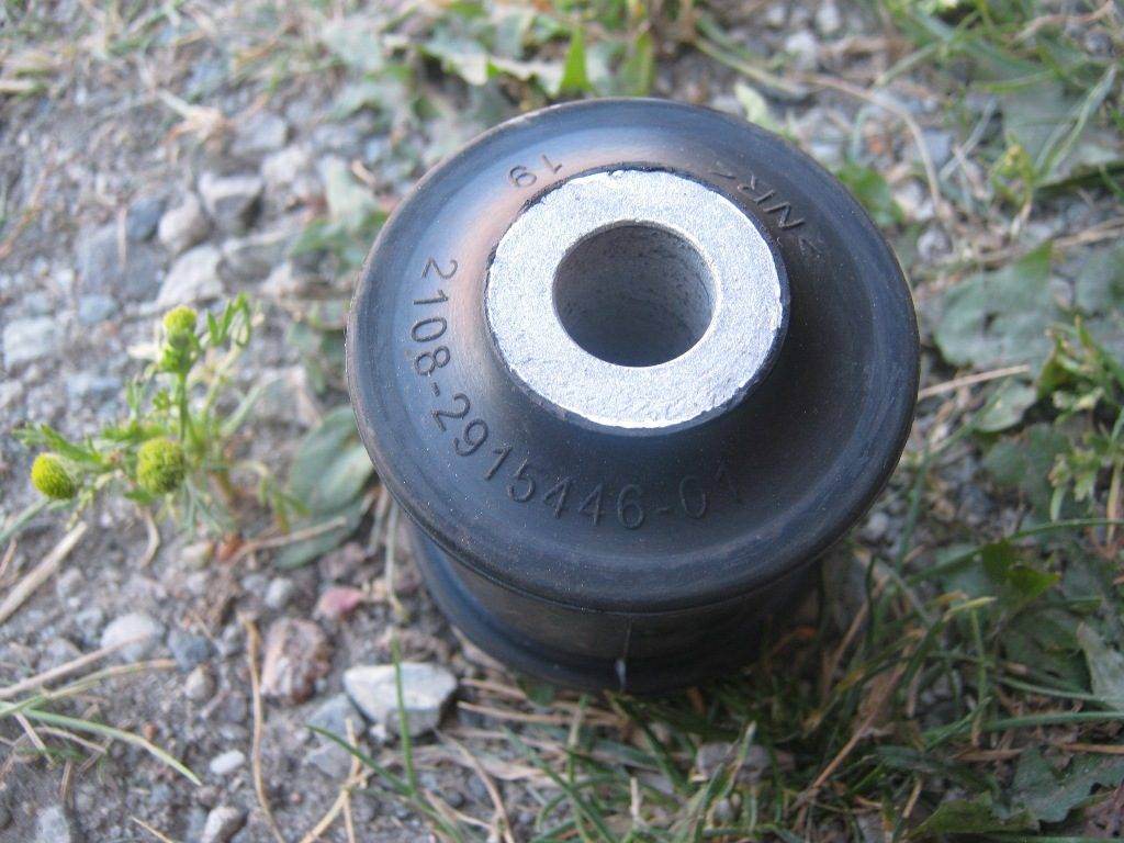

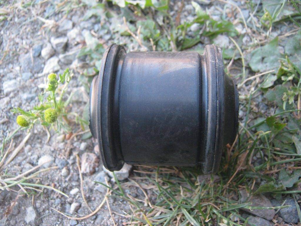

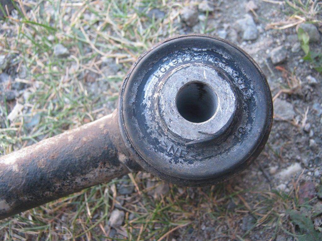

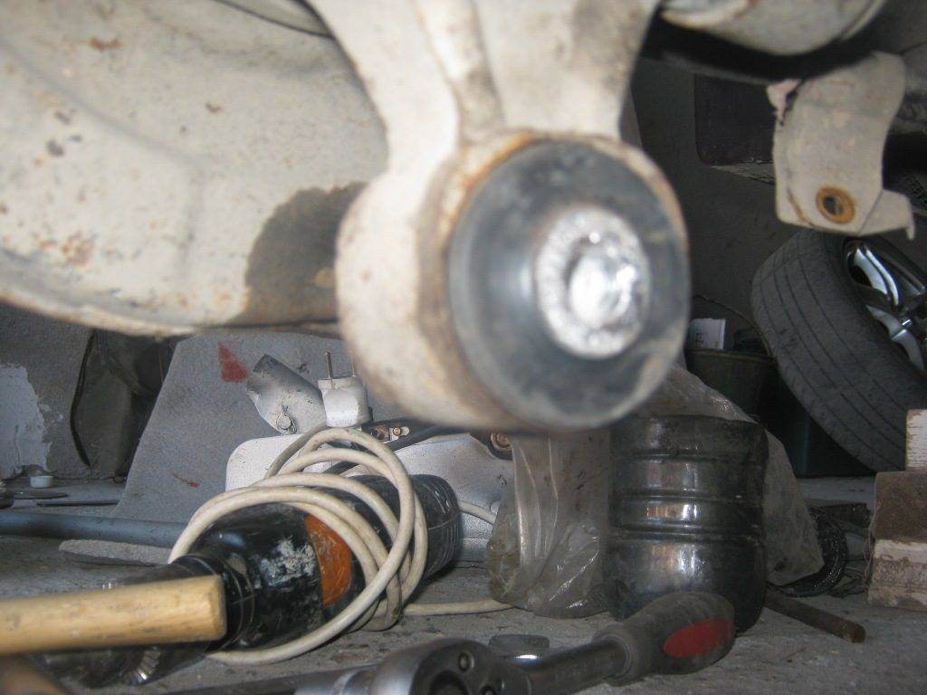

Сегодня воткнул в продольную тягу что на кулак,что на тягу сайленблок от таза,помоему обзывается сайленблок задней стойки,на всякий случай фото с номером выложил.Разбирал с болгаркой,благо в гараже чудесным образом свет появился,все лето не было,короче попилил все болты,потом в тазовском подобрал подходящие,и еще взял шайб под сайленблок,так как он в ширину меньше родного.Выпрессовывал с кулака двухлапым съемником,так как болтом не получилось бы,штатный в усмерть приржавел,с тяги вылетел с молотка.Запрессовывал небольшими тисками,только в кулак лучше бортик на сайленблоке немного обрезать,а то его и так срежет,в тягу нормально заходит.Посмотрим сколько проходит,по размерам что сайлен,что отверстия в принципе одинаковые,так что с полной уверенностью советовать не могу,но болтатся не болтаются.Хотел еще в поперечных посмотреть,отвернул гайку,но по виду в нормальном состоянии,да и тазовском подходящих нет,есть,но там втулка меньшего размера.

СообщениеДобавлено: Ср авг 08, 2012 8:58 pm
Три года у меня эти сайленты отходили. В кулаке с обоих сторон провернуло обойму в конце концов,а в самом продольном рычага выжили
