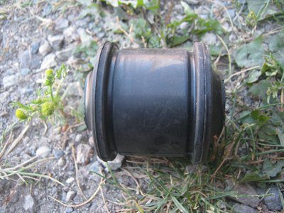

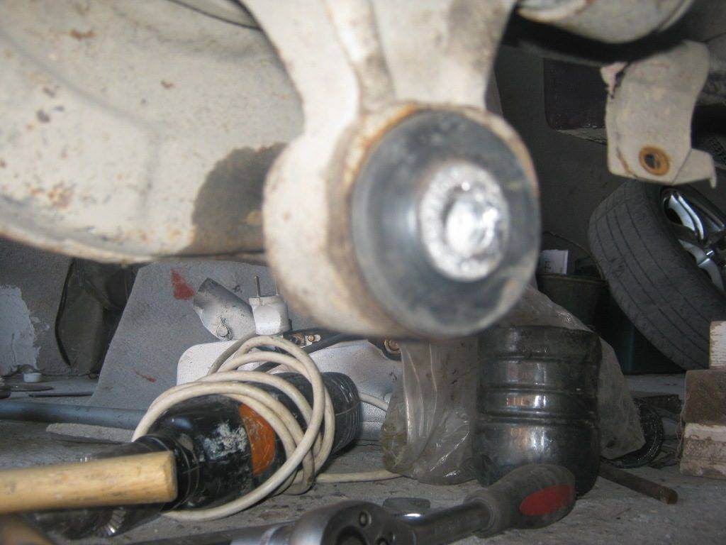

Сегодня воткнул в продольную тягу что на кулак,что на тягу сайленблок от таза,помоему обзывается сайленблок задней стойки,на всякий случай фото с номером выложил.Разбирал с болгаркой,благо в гараже чудесным образом свет появился,все лето не было,короче попилил все болты,потом в тазовском подобрал подходящие,и еще взял шайб под сайленблок,так как он в ширину меньше родного.Выпрессовывал с кулака двухлапым съемником,так как болтом не получилось бы,штатный в усмерть приржавел,с тяги вылетел с молотка.Запрессовывал небольшими тисками,только в кулак лучше бортик на сайленблоке немного обрезать,а то его и так срежет,в тягу нормально заходит.Посмотрим сколько проходит,по размерам что сайлен,что отверстия в принципе одинаковые,так что с полной уверенностью советовать не могу,но болтатся не болтаются.Хотел еще в поперечных посмотреть,отвернул гайку,но по виду в нормальном состоянии,да и тазовском подходящих нет,есть,но там втулка меньшего размера.

СообщениеДобавлено: Ср авг 08, 2012 8:58 pm
Три года у меня эти сайленты отходили. В кулаке с обоих сторон провернуло обойму в конце концов,а в самом продольном рычага выжили

Я себе поставил точку опоры 106127 в задний кулак. Диаметр 42 мм, само ухо 40 мм. Цена 490 за один. Встало все отлично!

Ставил сайлены от восьмого таза, буквально тысячу проехал и застучал с правой стороны. Долго не мог найти причину стука, вдоль и поперек всё облазил ну никак не могу подумать на новые сайлентблоки, а зря. Заказал ханзу на экзисте, номерок HR 822 106, запресовал, терь всё окей. Кстати, хансовские сайленты даже на ощуп мягче чем вазовские, которые в свою очередь вообще дубовые.

Такая же фигня,перечитал всё-остатки мозга вскипели :ps_ih: Снял сегодня тягу,в неё то сайлент запресовался на ура,а в цапфу-не смог подобрать!У родного диаметр 37,5-38,ТАЗовский от 08-не лезет!!!Пришлось обратно ставить старый(ночью ехать надо :oops: )Вот сижу и репу чешу,может у меня тоже с наружной мет.обоймой стоял?Но там нифига похожего на обойму не увидел,вылез голый резиновый сайленблок :du_ma_et:
