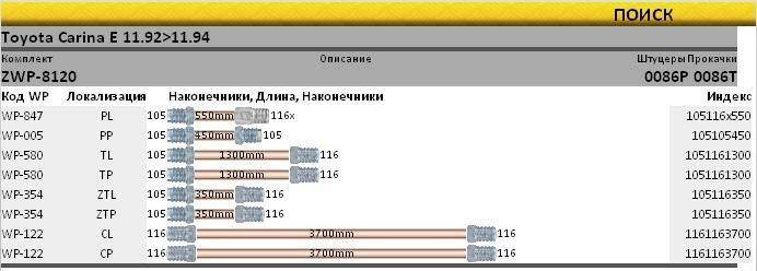

Заехал сегодня в магазинчик на Лескова 22 http://www.avtocomis.ru, прикупил трубочек по каталогу http://www.pwpnet.pl/index.php?l=en (смотрите именно на английском).
Метр медной трубки у них 130р, 50р вальцовка 1го конца, 30р штуцер. Все 8 трубок мне обошлись 2400, 6 из них уже были в наличии.
Завтра буду менять, надеюсь всё подойдёт...

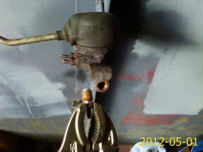

Под капотом штуцера выкручиваются нормально(откручивал форсовским накидным ключом для штуцеров на 10 он 6ти гранный и с пропилом), но жутко не удобно распределитель находится между моторным щитом и блоком(на картинке пометил красным), кое как 1й рукой из под подрамника открутил.
С колдуном оказалось сложнее, моло того что из него ни один штуцер не выкручивается так еще и он сам не снимается(все гайки заржавели напроч), с помощью бормашинки разрезал гайки и снял его и еле еле с помощью ручных тисков выкручивал штуцера.
Все остальное вроде норм, заодно заменил гибкие шланги...

Ага,пасиба,так и думал,на моторном тоже открутил нормально,а вот к колдуну стрёмно подлазить-дюже корявый он.

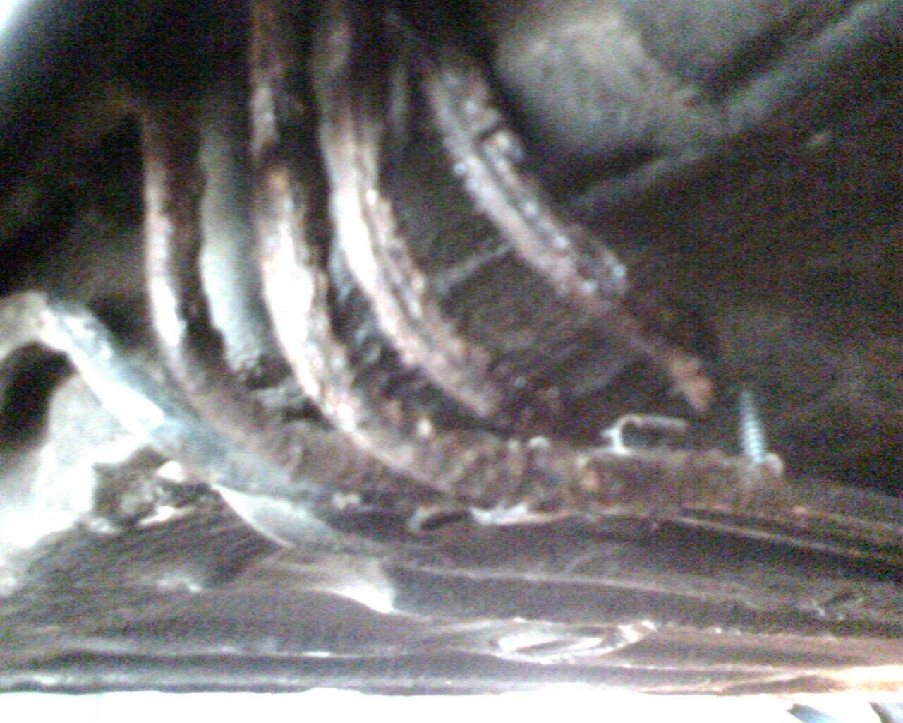

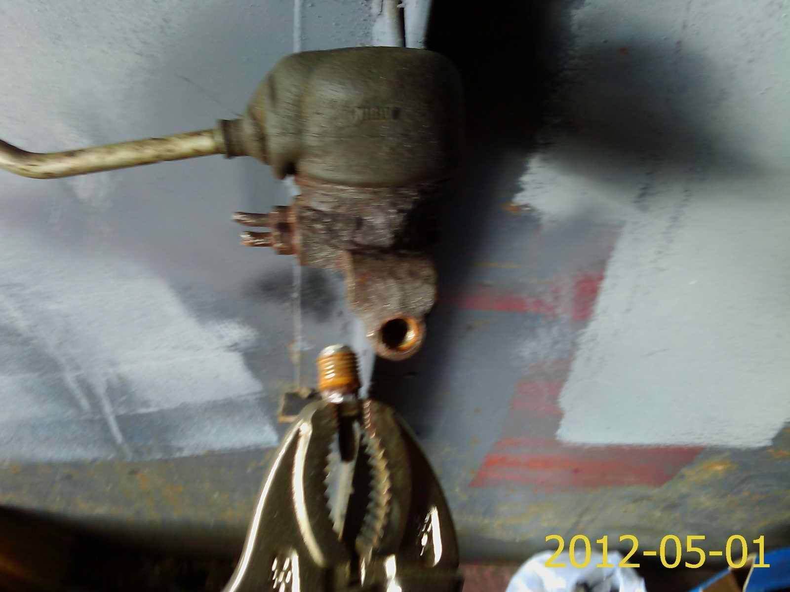

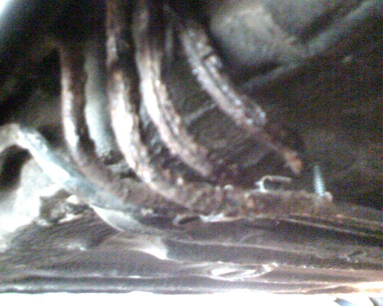

Вот во что превратились трубопроводы на двадцатом году жизни:
Добавлено спустя 4 минуты 33 секунды:
Сделал проще-открутил колдун целиком от поперечены,всего три болтика и открутились очень легко,а штуцера выкрутил головкой,предварительно откусив трубки от них.Ещё раз проделать операцию по замене магистралей не решился бы,наверное.
фото974.jpg [ 180.22 КБ | Просмотров: 10996 ]

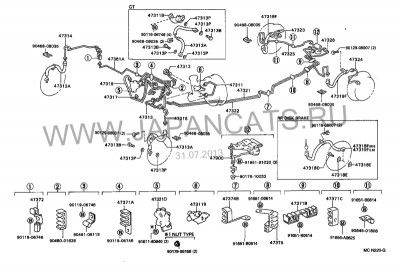

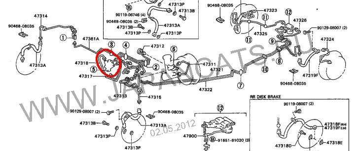

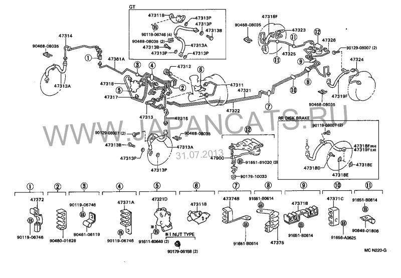

Ребят, подскажите плиз по трубкам, кто уже менял?
Хочу поменять эти три трубки магистрали(травят тормозуху)
С двумя длинными все ясно, а какая из каталога трубок - 3-я? Полазав под машиной и в схеме тойотовского каталога - они вроде как все три длинные?

СообщениеДобавлено: Ср июл 31, 2013 5:03 pm
Сообщения: 457
ваван
Я не про процесс замены интересовался, всю тему уже перечитал, как и что менять понятно впринципе. Меня интересует именно - 3-я трубка в этой связке (ее длинна)? это явно не топливная, и в схеме тормозных трубок Тойотовской она есть
CImage.jpg [ 208.81 КБ | Просмотров: 10430 ]
СообщениеДобавлено: Ср июл 31, 2013 6:40 pm
Под каким номером она на схеме?
