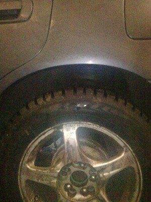

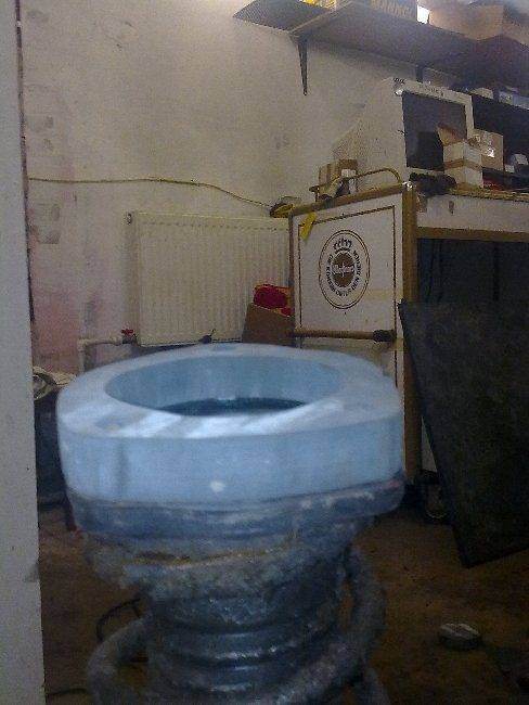

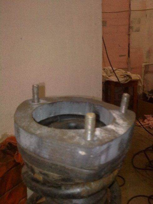

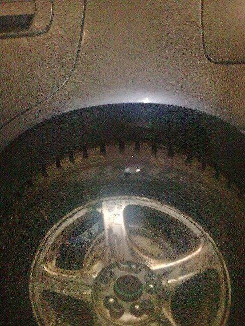

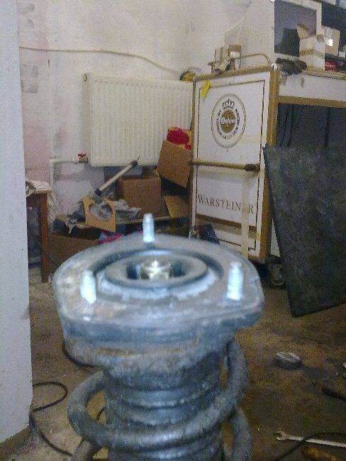

Вот что получилось с паднятием Задней части авто, при помощи резины 22мм.
Добавлено спустя 9 минут 54 секунды:
Вот что хотели то и получили!
Это просвет на резине 195х65хR15
Добавлено спустя 11 минут 26 секунд:
Простите грешника, из бошки вылетело сфотать как было, но могу сказать от колеса до арки было 1см мах и при загрузке двух тел я чиркал везде наже, если авто по подало на мелкую выпуклость :D
Скажу с точностью, проверил установку передних пружин от таз 2108 без под пила пол витка, мне показалось, что очень высоко, но покатавшись неделю думал что чуток просядут и будет :twisted: окей,
но не тут то было пружины брал заводские, дорогущие 600р за пару, не просели какчиственные попались, может конечно не так и велик срок но решил пильнуть с по витка , получилось очень даже хорошо растояние один в один , как задок но при замере показало что перед на 5мил ниже но меня устраивает! :twisted: :roll:
Добавлено спустя 3 минуты 15 секунд:
Соответственно выехав на дорогу пришлось регулировать свет! :wink:
Комментарий к файлу: Это опытный образец стойки
Фото0071.jpg [ 276.37 КБ | Просмотров: 6487 ]
Комментарий к файлу: Это заранее выпиленная обновленная поставка с помощью обычного лобзика и пилки по металлу
Фото0072.jpg [ 233.2 КБ | Просмотров: 6492 ]
Комментарий к файлу: Типа готовый образец нужного нам изделия( шпильки брал с тазовских проставок передних 2108
Фото0073.jpg [ 220.74 КБ | Просмотров: 6500 ]
Комментарий к файлу: Вот что хотели то и получили!
Фото0074.jpg [ 364.6 КБ | Просмотров: 6489 ]

Кстати кому показалось высоко, то в магазине можно резину взять всех размеров, она пляшет от 0.8 и по 2 десятки вверх, 1.0, 1.2 мм и выше я брал 22мм
Добавлено спустя 39 минут 55 секунд:
Для общей информации!
Пыльник подходит от ваз 2110 задней стойки! просто на ура +пластиковый хомутик :roll:
А У МИНИ ТЕПЕРИЧА КРОССОВЕР ЛАЙТ -ПОЧТИ ЖИП :lol: :roll: :twisted:

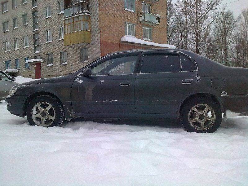

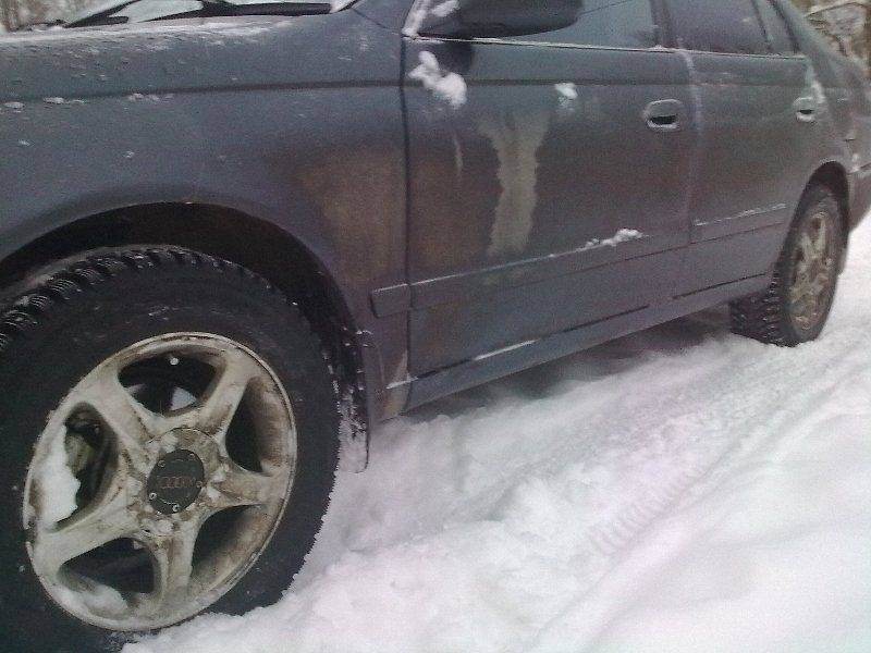

СообщениеДобавлено: Вт фев 23, 2010 7:56 pm
Зарегистрирован: Пн ноя 09, 2009 12:46 pm
Сообщения: 100
Откуда: Питер-Лен.область-Кировск

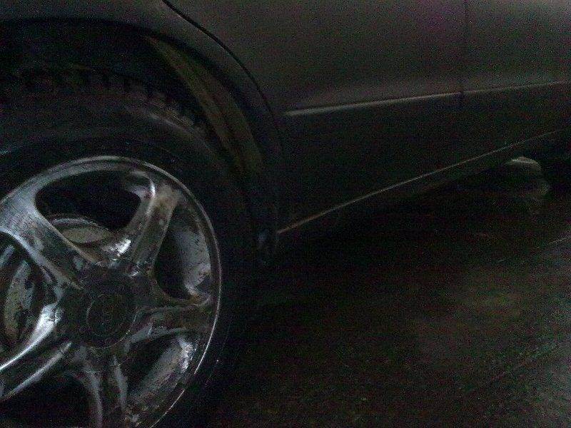

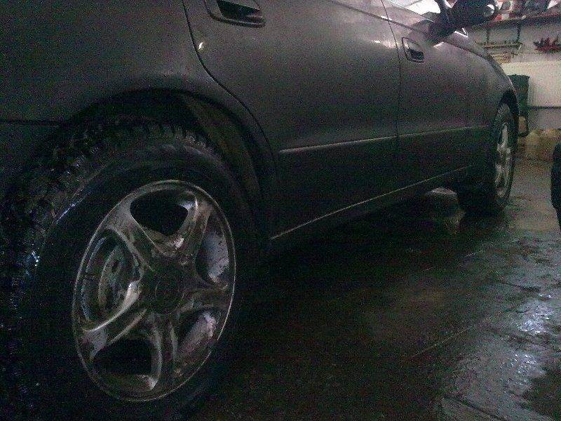

Выкладываю фото как и обещал!
Фото0082.jpg [ 411.11 КБ | Просмотров: 6484 ]
Фото0081.jpg [ 452.25 КБ | Просмотров: 6496 ]
Фото0076.jpg [ 401.52 КБ | Просмотров: 6514 ]

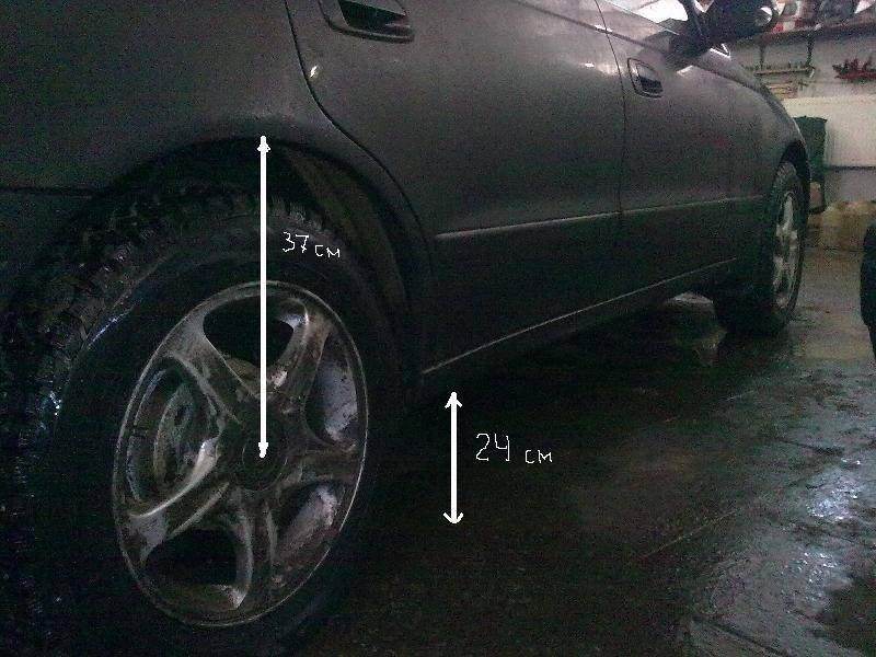

Темновато((( и на колесо можно было бы и зажигалку положить, для маштабности а так вроде смотрится неплохо.
24 см :o точно кроссовер получился

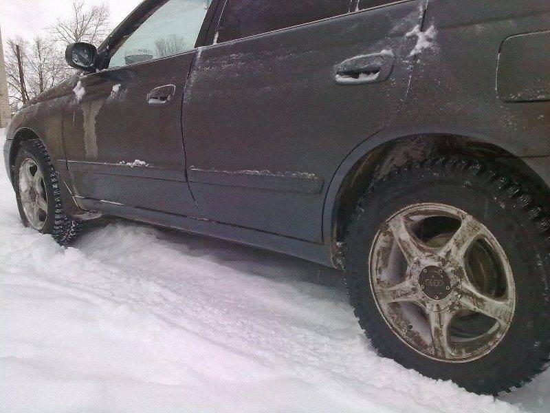

СообщениеДобавлено: Вт фев 23, 2010 8:12 pm
Сообщения: 100
И теперь с размерами
Добавлено спустя 6 минут 10 секунд:
24см Это по краю Порога по рычагам пониже будет!
Пробывал сегодня авто на скорости 130-140 стоит как вкопанный ,думал болтать будет после задира. Но все ок. Будет посуше на дорогах надо будет попробывать как в поворотах стоять будет, да в принципе я на ней и не гоняю!
Фото0077.jpg [ 364.05 КБ | Просмотров: 6492 ]
Фото00812.jpg [ 80.26 КБ | Просмотров: 6496 ]
Фото0078.jpg [ 332.84 КБ | Просмотров: 6487 ]
