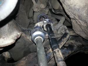

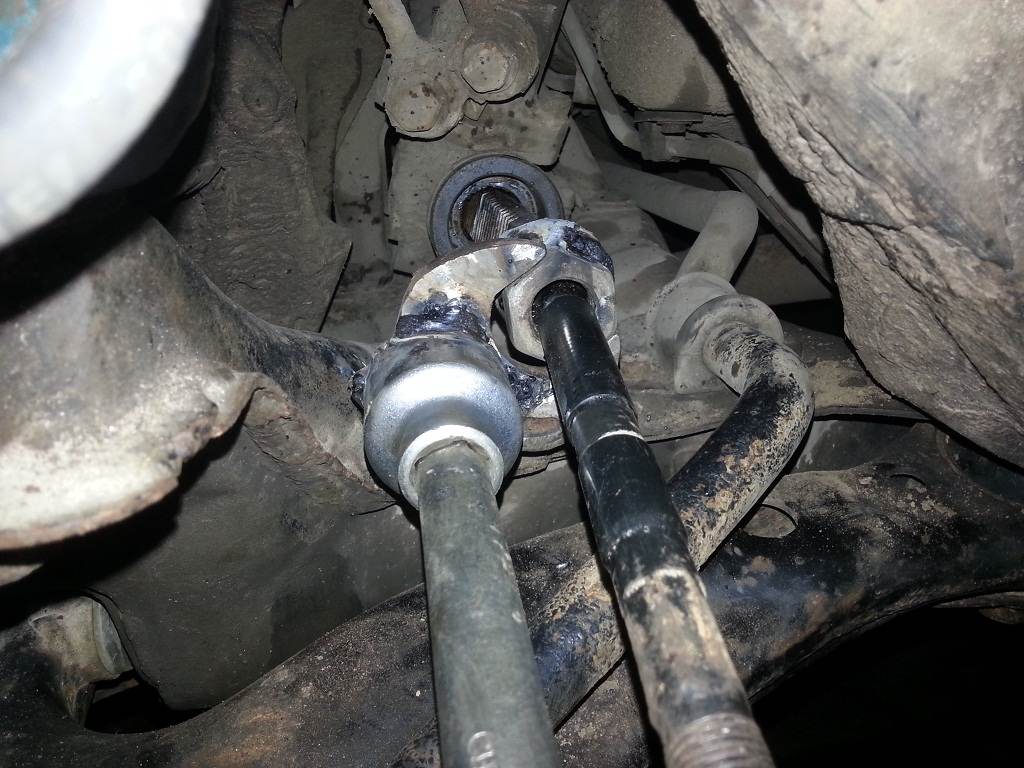

менял тягу думал в ней люфт и она постукивает, на тяге были слизаны грани, ключ не захватывал, разводным не подлезть особо туда, на тягу надел гайку на 32 и прихватил, обрезал ключ на 32 и приварил головку, только так удалось победить. обидное что стучала не тяга(( шаровая новая, стойки стаба полиуретан, рычаги перебраны, походу в рейке люфт есть (((

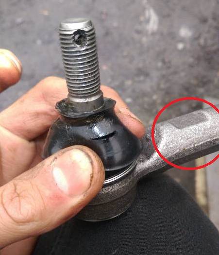

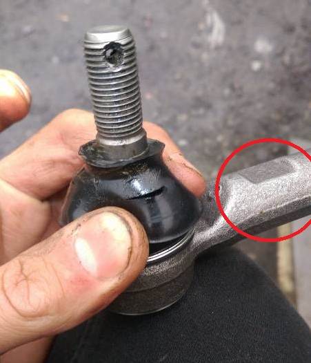

Заменил рулевые наконечники, фирма 555, проездил пару дней, снял новый наконечник и обнаружил рваный пыльник!! Из-за чего это могло произойти и как этого избежать в будущем?
СообщениеДобавлено: Пт июл 14, 2017 8:23 am
Возможно когда затягивал контрящую гайку, между тягой и наконечником :du_ma_et: , чтоб
наконечник не пытался повернуться, нужно держать его вторым ключом в этом месте:
Наконечник.jpg [ 72.2 КБ | Просмотров: 9339 ]
или как вариант палец наконечника глубоко сел в ухо кулака, остался маленький
зазор между ухом и наконечником, и при движении покусало пыльник, тут только
разбираться, палец тонкий, или ухо "растянуто",

Гайку на пальце наконечника не сильно нужно затягивать?
СообщениеДобавлено: Пт июл 14, 2017 5:47 pm
toyota_love
Ну :du_ma_et: как, в пределах разумного, в букваре наверняка момент указан, тут как я писал,
может палец быть тоньше чем положено, если конечно это не оригинал,
или отверстие в кулаке растянуто-разношено, от перетяга как раз :nez-nayu:
