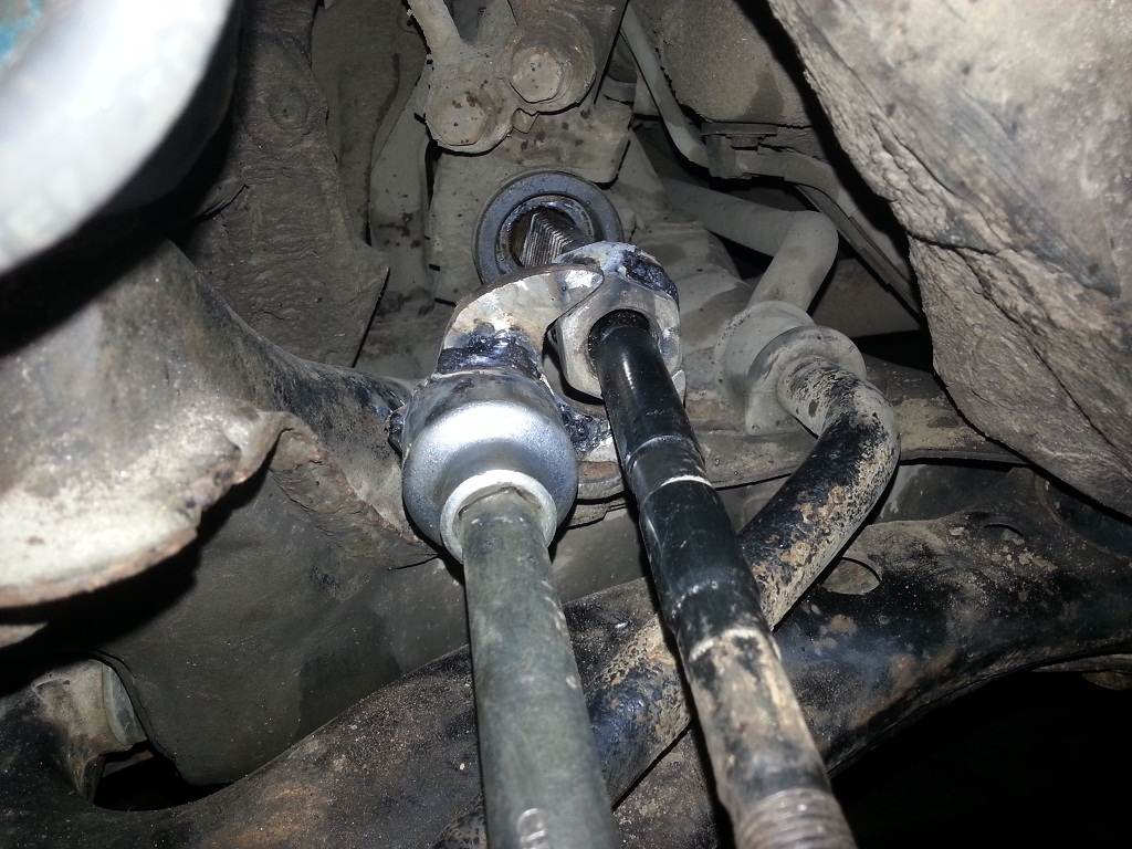

менял тягу думал в ней люфт и она постукивает, на тяге были слизаны грани, ключ не захватывал, разводным не подлезть особо туда, на тягу надел гайку на 32 и прихватил, обрезал ключ на 32 и приварил головку, только так удалось победить. обидное что стучала не тяга(( шаровая новая, стойки стаба полиуретан, рычаги перебраны, походу в рейке люфт есть (((
из под руля подергай вал может и колонка

CarinaWOD хорошо попробую и ещё нижний кардан забыл проверить, года 4 назад менял крестовину пыльник делал, кстати щелчки есть у меня в рулевой колонке, летом буду кусочек бутылки подкладывать.
