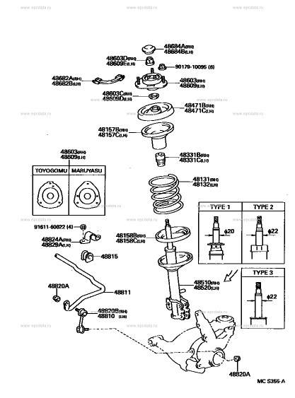

ALEX-72 писал(а):
Костя посоветовал
"под оригинал"
Это Фебест, у меня к нему отношение хуже, чем к нашим ООО из Балаково, не нравится мне их качество. А чего то другого под оригинал, чтобы раз и выдало, желательно комплектом, не нашёл. А вот каябу и монро нашёл.
ALEX-72 писал(а):
а что за непреодолимое желание повесить пыльник на отбойник?
Абсолютно никакого желания нет изменять конструкцию, и была б моя воля, я бы просто оригинал воткнул, но нашёл я только киб и монро, под оригинал только фебест, нашу резину после двух Волг использовать не хочу. Вот и уперся в монро да каябы, но у меня пыльники порвались где то на середине, поэтому скорее всего оставлю оставлю родных пыльников по 0,5 и под них уже засуну конструкцию монро или каябы.
well
В оригинале спереди гофры нет, в этой теме кто то хотел экспериментально натянуть фебестовкую вместе с родной конструкцией, но конца эксперимента я так и не нашёл.
 Заголовок сообщения: Re: Про Стойки [Опрос]
СообщениеДобавлено: Чт апр 26, 2018 12:02 pm
10bez0
Я хотел услышать:критично без гофры или опять мне разбирать и устанавливать эту конструкцию?
СообщениеДобавлено: Чт апр 26, 2018 12:04 pm
well писал(а):
критично без гофры
Нет, все как с завода, зачем еще что то изобретать :)
Ну спасибо успокоил :) А то смотрю на схему и не верю глазам своим... :D
СообщениеДобавлено: Чт апр 26, 2018 12:21 pm
Так еще и схема не та :D , или у тебя GT :shock: :D ?, хотя с верху всё одинаково :-ok-: , вот наша:
Стойка.jpg [ 62 КБ | Просмотров: 15108 ]
СообщениеДобавлено: Чт апр 26, 2018 12:25 pm
ALEX-72
Да,не то нажал...

well писал(а):
Вопрос:А где же гофрированные пыльники
На передних стойках нет гофрированных пыльников. Там изначально установлены "вечные" резиновые стаканчики, которые после правильной сборки, со стойками и отбойниками не контактируют.
