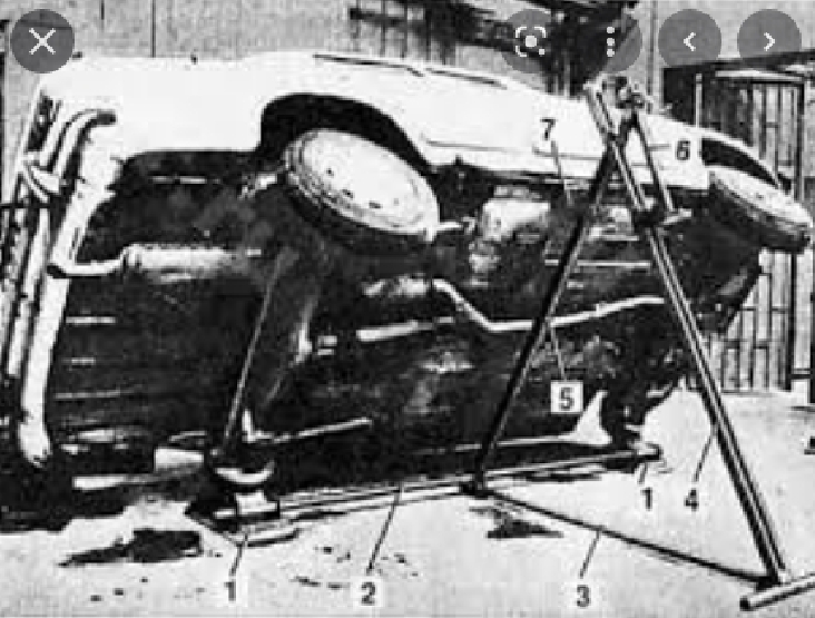

Дмб писал(а):
НЕ ОТДАВАЙТЕ МАШИНЫ ЧУЖИМ ЛЮДЯМ В СЕРВИС!.
Эх, такая же работа и мне предстоит, хотел купить такой опрокидыватель, пока не могу :(

СообщениеДобавлено: Чт янв 27, 2022 10:50 pm
Сообщения: 3629
Неееее, чет стремно.
Тоже думал о таком, но стпашно
