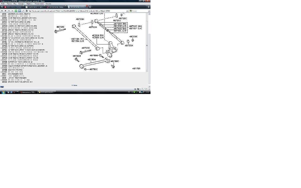

Максим 1.6 4а-fе писал(а):
мой вопрос остался не замеченным?
Я вот не совсем догоняю по коду что это, картинку прилепи с экзиста.
СообщениеДобавлено: Чт ноя 26, 2009 12:43 am
Зарегистрирован: Ср окт 15, 2008 10:48 pm
Сообщения: 240
вуаля
номер её 48730-05040 нужны толька сайленты если есть или может альтернатива?
может альтернатива?
Думаю вот http://www.exist.ru/price.aspx?pcode=48 ... d=31&sr=15
HR 822 137 316 р
вуаля
на Короновском форуме писали что ставили туда сайленты от девятки, только их предварительно на токарном станке проточить надо.

СообщениеДобавлено: Чт ноя 26, 2009 9:47 am
Максим 1.6 4а-fе тема тут чуть про другое... Но отвечу: есть не оригинал(оригинал в сборе с тягой) фирма Masuma(номера могу найти если надо) и также как сказано выше можно засунуть от восьмерки. Я себе так сделал по примеру клубня,который на восьмерочных более 50 тыс. уже проехал. Чуть подточил на наждаке.
