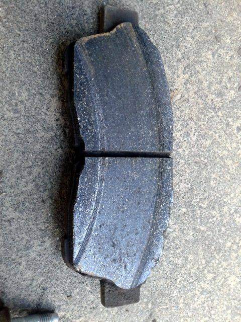

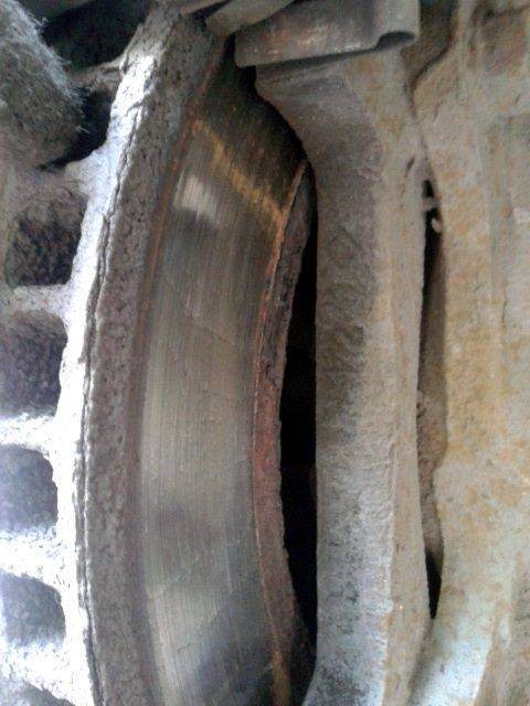

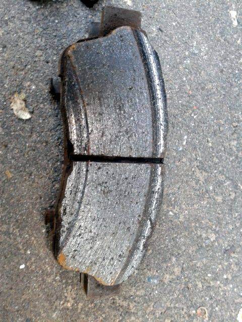

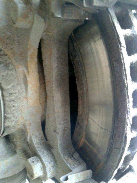

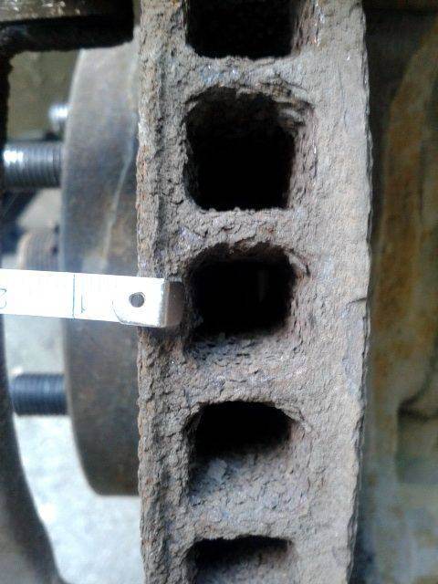

Сегодня решил проверить и поменять передние колодки. Заодно и проверить направляющие. Снял колеса, открутил болтик на суппорте, направляющие работают на касторовом масле идеально! Внешние колодки в норме - половина износа, смотрю задние и настроение портится. Большая выработка причем на обоих суппортах внутренних колодок. Буду менять диски! Есть ABE и Nipparts. И небольшой фотоотчет по износу. Толщина с одной стороны 5 мм.

И не страшно было с такими дисками ездить? Они же полопвлись!!!! :shock:
 Заголовок сообщения: Re: Тормозные диски Carina E
СообщениеДобавлено: Чт май 30, 2013 5:37 pm
Сообщения: 6117
это оптический обман зрения. они не лопнутые... это следы от колодок. меня мучает вопрос. причина такого внутреннего износа... диски простояли 11 лет!!!
:shock: Во блин...Неожидал как то. :du_ma_et:
Да, с внутренней стороны почти всегда износ колодок и дисков выше почему то...

Сообщения: 6117
у меня наоборот больший износ снаружи...
Да всё...у меня вообще разрыв шаблона... :wo)(ll:

Kentavr писал(а):
направляющие работают идеально
СообщениеДобавлено: Пт май 31, 2013 8:23 am
Не идеально они у тебя работают.
Это видно по износу диска.
Касторка походу сливает. :)))

Сообщения: 483
Двигатель: 7A FE Lb, мкпп
А такой же оптический обман присутствует и на другой, толстой стороне диска? На своей тоже такие следы обнаружил через спицы колесного диска... и диск тоже на замену просится по толщине...

направляющие ваще не работают судя по бешенному износу диска,так шо меняй немедля и проверяй все направляйки ,резинки и суппорта.,которые видать тоже не ахти выполняют свою функцию.
