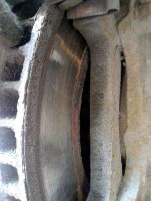

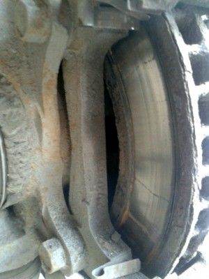

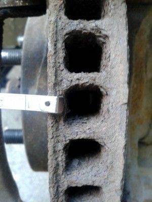

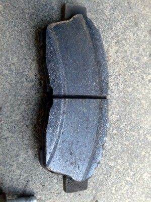

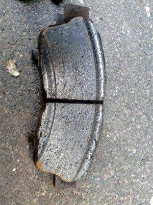

Сегодня решил проверить и поменять передние колодки. Заодно и проверить направляющие. Снял колеса, открутил болтик на суппорте, направляющие работают на касторовом масле идеально! Внешние колодки в норме - половина износа, смотрю задние и настроение портится. Большая выработка причем на обоих суппортах внутренних колодок. Буду менять диски! Есть ABE и Nipparts. И небольшой фотоотчет по износу. Толщина с одной стороны 5 мм.

И не страшно было с такими дисками ездить? Они же полопвлись!!!! :shock:
 Заголовок сообщения: Re: Тормозные диски Carina E
СообщениеДобавлено: Чт май 30, 2013 5:37 pm
Сообщения: 6117
это оптический обман зрения. они не лопнутые... это следы от колодок. меня мучает вопрос. причина такого внутреннего износа... диски простояли 11 лет!!!

Да, с внутренней стороны почти всегда износ колодок и дисков выше почему то...

у меня наоборот больший износ снаружи...

такое может быть, ИМХО, либо не та размерность диска, либо, что наиболее вероятно (как было у меня) направляющим пушной зверь пришел.

Не идеально они у тебя работают.
Это видно по износу диска.
А такой же оптический обман присутствует и на другой, толстой стороне диска? На своей тоже такие следы обнаружил через спицы колесного диска... и диск тоже на замену просится по толщине...

направляющие ваще не работают судя по бешенному износу диска,так шо меняй немедля и проверяй все направляйки ,резинки и суппорта.,которые видать тоже не ахти выполняют свою функцию.
