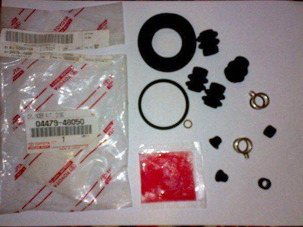

Нашел интересные ссылки на форуме Форум о специальных смазочных материалах (масла, смазки, пасты, покрытия, герметики и прочее) по поводу смазки 08887-01206 и 08887-80609 и их использования для направляющих суппорта. Очень толково и познавательно.
И еще: "...Toyota Rubber Grease p/n 08887-01206. А между тем, в ремкомплектах суппорта дискового тормоза автомобилей Toyota для направляющих и уплотнений направляющих идет один пакетик смазки. Как видно из фотографий эта смазка красного цвета, а не розовая. Типичный красный цвет имеет смазка Rubber Grease. Но это совсем другая Rubber Grease по составу. Rubber Grease красного цвета это смазка на касторовом масле, а не на полигликолевом масле..." Наверное Японцы не знают что этого категорически делать нельзя!
Вырезка из статьи... ничего личного... и я не думаю что там сидят полные лохи которые кидаются на красивые обертки...
ремкомплект суппорта дискового тормоза Toyota.jpg [ 43.4 КБ | Просмотров: 6989 ]
Последний раз редактировалось Kentavr Вт июн 25, 2013 3:51 pm, всего редактировалось 1 раз.
 Заголовок сообщения: Re: Ремонт переднего суппорта
СообщениеДобавлено: Вт июн 25, 2013 3:38 pm
Сообщения: 3629
Незнаю,купил этот ремкомплект,до этого был куплен тюбик смазки 08887-01206
Сравнил:цвет один в один,на запах тоже один в один :ne_vi_del:
