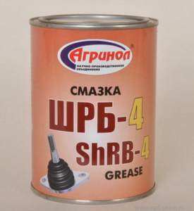

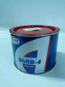

СообщениеДобавлено: Чт авг 03, 2017 4:21 pm

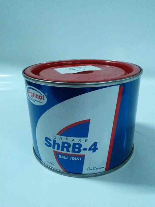

С ШРБ-4 стойки стабилизатора,даже дешевые,ходят в разы дольше
Какая из них?
шрб1.png [ 298.33 КБ | Просмотров: 8286 ]
шрб.png [ 396.03 КБ | Просмотров: 8286 ]
 Заголовок сообщения: Re: Шаровая опора.
СообщениеДобавлено: Чт авг 03, 2017 6:13 pm
У меня еще реально советские запасы. Только для себя ;)
СообщениеДобавлено: Чт авг 03, 2017 6:40 pm
Сообщения: 2980
Репутация: 187 [ ? ]
Сергей С@ныч
Это даже одного производителя мазута.
СообщениеДобавлено: Чт авг 03, 2017 7:02 pm
Да я понял что одного.
Добавлено спустя 6 минут 50 секунд:
https://www.drive2.com/b/468882336692306741/ тут пишут что в коричнево-бежевой банке возможно подделка.

Сергей С@ныч
С коричневой банкой аккуратнее, тоже читал про подделку. Себе купил в синей, как на первом фото, производитель Бердянск, тянется как мёд, намазал пока только в рулевые наконечники. Общался с людьми, кто ее длительно использует, говорят, что стойки стабилизатора по пять лет ходят.
