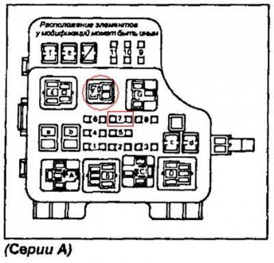

плаваюший контакт проверил-ходит вроде как нормально без заеданий.А между рулём и гудками есть предохранители какие или нет???

Ходит нормально, а на вал пробовал замыкать?, сигналит, или нет?,
если нет-там на обратной стороне плавающего контакта одета клемма, кругленькая,
может она слетела, предохранитель только один, про который писал,
если сигналит- тогда проблема в кнопке руля.

Клемма на контакте сидит намертво!Замыкал контакт с валом-сигнала нет!А где конкретно предохранитель этот находится?
Предохранитель, в подкапотном блоке, там же и реле сигнала, называются вроде бы одинаково
HORN, сейчас картинку сделаю.
ps. Давай уже в одной теме решать проблему, а то глаза разбегаются :ps_ih:

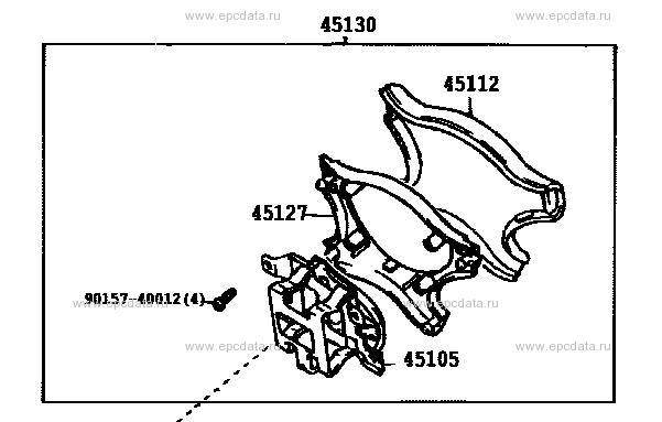

Совсем забыл спросить!Пластмаску под резиновой накладкой (та которая на контакты давит при нажатии) найти не смог в каталоге экзиста.По оригинальному номеру не пробивается.Самое интересное что смотрел пару месяцев тому назад была и она и верхняя(резиновая)-теперь нет?!Может кто знает как искать???Вот номер который на ней 45142-20170.
Выбирай, первые 5 цифр-номера, это номер на картинке:
45127-20010 02.1992 - 01.1996 INSERT, HORN BUTTON, UPPER NO.1 AT190,CT190..JPP..XL
45105-20410 02.1992 - 01.1996 PLATE SUB-ASSY, HORN BUTTON CONTACT, NO.1 AT190,CT190..JPP..XL
Если номер на детали, то это внутренний номер запчасти, а номер для заказа нужно искать по каталогу,
некоторые детали отдельно вообще не поставляются, хотя номер может присутствовать.

Я понял!Но раньше смотрел-картинка была другая!!!На прошлой картинке нужная деталька была показана и можно было её купить!Может каталог сменили ???
