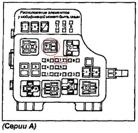

Предохранитель, в подкапотном блоке, там же и реле сигнала, называются вроде бы одинаково
HORN, сейчас картинку сделаю.
ps. Давай уже в одной теме решать проблему, а то глаза разбегаются :ps_ih:
