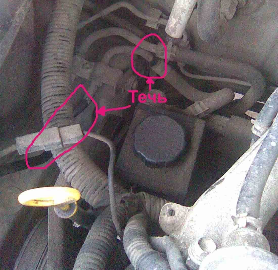

Обнаружил, что подтекает соединение шланга и трубки ГУРа и каким-то загадочным способом эта же трубка вся в масле (участок сантиметров 10), в округе ни каких подтёков нет. Ещё вопрос- могут ли эти свищи служить подсосу воздуха, а то руль стал туговат?

У меня всё в точности так же! Я даже не парюсь, декстрон не уходит, видимой течи нет. Сопливит немного, летом разберёмся!

Lifeyar писал(а):
Лукомор
Нижний карданчик?
Привет!!!
А у тебя на алюминевой трубке тоже есть маслянное пятно?
Карданчик должен быть живой- той весной менял.
http://www.incorproof.ru/

Привет всем. Появилось пятно масленое на самом насосе ГУРа из под завальцованой крышки с торца насоса. Чего с ним делать то ?
У меня тоже бачок "потеет" я смирился :nez-nayu:
